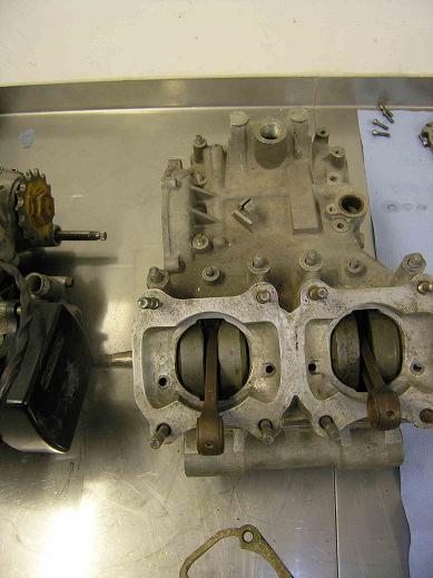

Hatte ich auch immer so gedacht aber laut unserem Kölner Zweedagt-Urgestein R.S. , setzen sich die schweren Bestandteile vom FrischgasDurch die Ü-Kanäle kann während der Motor läuft glaube ich nix nach unten laufen , da hat die durchströmende Luft was dagegen .
an der Wandung ab und laufen nach unten. Besonders wenn der Motor ohne Last läuft. Deshalb sollen die Bohrungen auch sehr große Fasen
bekommen, damit das Öl da eingefangen wird. Ungefähr so wie auf dem Bild.
Mfg wiba

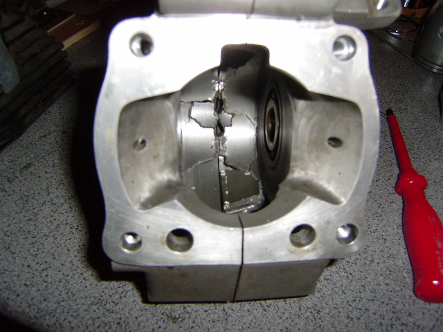

vergesst alle Argumente mit Ölsammeln usw., denn bei einen liegenden Zylinder wie beim RIMOTO (Rittberger Motor), oder geneigten Zylinder, wie bei der Honda RS125, RS250 der vorder Zylinder, Vespa PX und PK, sowie bei den Schweizer ADM oder SWISS V4 Motor sitzen diese Bohrungen an Stellen, wo keine Schwerkraft das Öl in die Bohrung drückt.
Sondern diese Bohrungen dienen dazu, dass das Kraftstoffluftgemisch, frei zirkulieren kann und so beim durchstreifen der Lager einen kleinen Ölanteil an Lager-und Lagerschalen abgibt, damit diese optimal geschmiert werden.
Ich glaube nur Suzuki hat bei einigen GT Modellen, die Ölzufuhr, direkt über die Lager gemacht und da hat das Kraftstoffluftgemisch, dann den Rest mit zum schmieren der Zylinder mit genommen.
Das Foto stammt von einen Honda 125RS Motor, der auf den Prüfstand das Pleuel weggeworfen hat.
Gruss vom Ammersee
Hubert
