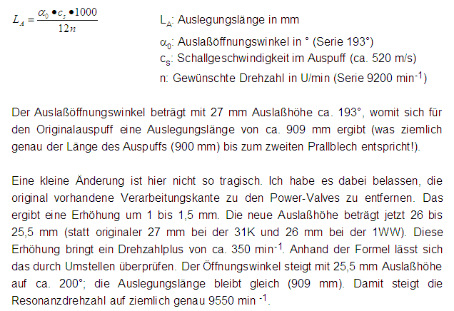

Der Auslass erschien mir bei Gis auch viel zu breit. Da haben die Kolbenringe in Richtung OT schon recht viel Streß auszuhalten zumal die Eckradien auf der Zeichnung recht klein sind! Is ja fast ne Bordsteinkante. Habe grad mal meine Lecktüüüre rausgesucht. Roy Bacon (Zweitakt-Motoren Tuning) schreibt von folgenden Erfahrungen: Kleine Eckradien finden eine Grenze bei einer Breite von 62% der Zylinderbohrung, ovale Querschnitte erlauben hingegen bis ca. 70%. Mit ovalen Querschnitten wären das dann 44,8mm bei 64mm Bohrung. Das erscheint mir allerdings doch recht schmal, wird dann aber wohl auch dauerhaft halten. Die Auslasshöhe von 24mm (Gis) ist auch schon recht brutal. Habe bei meiner 1WW auf 25,5 reduziert und das war schon recht effektvoll.

Man was gibt's denn da noch zu diskutieren ? Auspuff sehr viel kürzer als Serie, Auslass sehr viel höher= Gesamt viel höhere Resonanzdrehzahl.
Was noch LANGE nicht bedeutet, dass die Karre dann auch 13.000 dreht, denn der Rest muss ja auch stimmen - sprich de anderen Kanäle und der Gaser müssen bei 13.000 optimal arbeiten, was sie hier nicht tun und logischerweise ist das Ergebnis dann Mist weil der Auslass/Auspuff dir unterhalb 10.000 ALLES an Leistung versaut, was die anderen Komponenten mühsam aufbauen wollen.
PS Der Auslass ist 81% der Bohrung breit.
Breiter als alle mir bekannten Empfehlungen. Warum die wohl alle solche Weicheier sind ?
