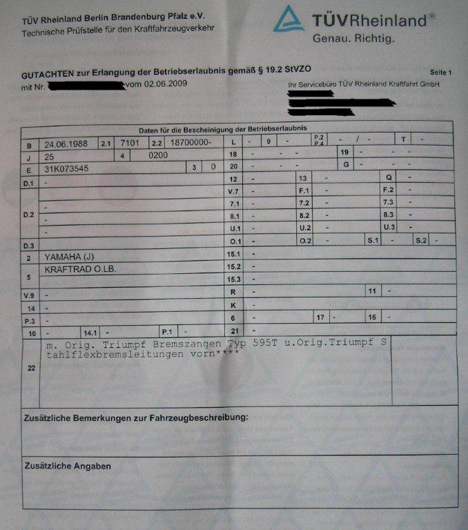

Hallo Leute,
heute meine Möhre getüvt und gleich die Bremszangen abnehmen lassen.

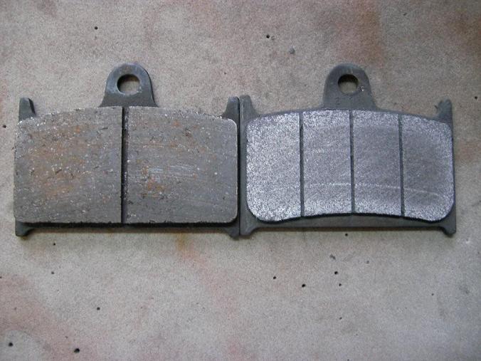

Bedingung für die Abnahme war eine ausreichende Überschneidung von Bremsfläche und Bremsbelag, so das sich keine Kante bilden kann, bei entsprechender Abnutzung. Dieser Test wurde mit einem blauen Edding Strich und anschliessender Bremsung gemacht. Bei mir mit den originalen Nissin Belägen, war alles tiptop. Hier mal der entspechende
Eintrag für Interessierte.
Mfg Wiba

Willi, ich denke das liegt auch immer im Ermessen des Ings. Man kann da sicher auch Gründe finden warum das nicht geht.
Grundsätzliche Voraussetzung ist natürlich, dass sich die Bremsbeläge nicht irgendwann oberhalb der Bremsscheibe "besuchen kommen". Dann lässt die Bremswirkung wohl schlagartig nach.
Hatte bei der Eintragung der GSXR Zangen (1WW) auch keinerlei Probleme, trotz der Adapter von NK-Racing ohne Gutachten Festigkeits blabla usw..
Meine Triumph-Zangen sind auch über den TÜV gegangen, ohne Probleme. Der Prüfer und der O. Jentsch von der Rollerklinik waren begeistert von der Bremswirkung.

Nu is als das Hagon Federbein und die Triumph-Zangen 595 eingetroogen. Nu schlummert sie wieder unter der Plane.

Mal im Ernst, ich will da niemanden "betrügen", vor allem nicht den TÜV. Abgedrehte Zangen habe ich schon gesehen,sieht furchtbar aus. Ich weis auch nicht wie man haltbar da Yamaha drauf bekommt. Hatte mir schon überlegt es eingravieren zu lassen, aber dann doch drauf verzichtet. Mein TÜV-Prüfer ist eh nich der Dümmste.....
Und so durchgeknallt Yamaha zugedröhnt bin ich auch nicht
Und JA, es ist Triumph eingetrogen,muss dann nur noch zum Amt damit (irgendwann).

Die Damen und Herren vom Trachtenverein wären auch intellektuell überfordert, wenn in den Papieren Triumph, und auf den Sätteln Yamaha stehen würde.
Hast schon Recht, Holli! Was gut ist, muss auch zu sehen sein.

Also als störend empfinde ich den Schriftzug auch nicht, könnte ja auch weitaus Schlimmeres draufstehen.
Aber daß die Herren Gutachter nicht mal den Namen ohne Rechtschreibfehler schreiben gibt mir doch zu denken
