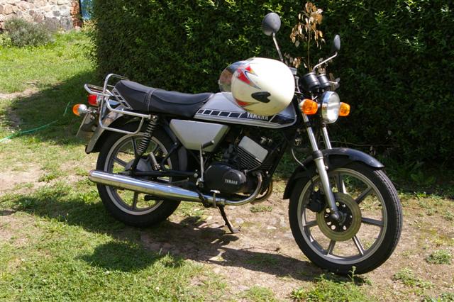

ich sprech von folgender DX: (siehe Bild)
Abblitzen geht, da ist ganz weit außen son Stück Markierung. Ich werde die Zündung am WE aber nochmal kontrollieren, vielleicht setzen sich Kontakte ja noch ^^?
Zu den Zylindern: die sind fit, da bin ich mir ziemlich sicher. Dieser "Balken" im Auslass: der ist da def. auch richtig, ich hab mich nur gefragt, ob er evtl. Teil der Drosselung ist.
Wegen der Nadelposition: Für welche DX gilt die? Waren die vom Motor her verschieden?
Ich hab TK Vergaser (was ein riesen Problem wegen Ersatzteilen darstellt).
Das zu dem "ungleich Saufen" .. das könnte auch eine Erklärung für das Geruckel sein, wie ich es beim Troubleshooting beschrieben hatte. ...
