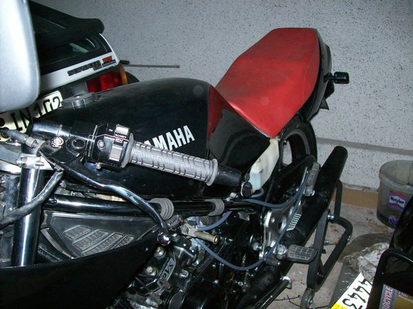

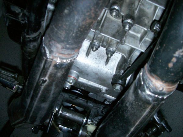

um mal wieder was zu berichten:
Leider habe ich viel zu wenig Fotos gemacht.
Dafür gabs aber jede Menge zu tun.
Jetzt brauche ich im Prinzip nur noch ne HU und nen Satz günstige Auspuffe.
Wobei diese (aus 5 mach 2) vorübergehend garnicht so schlecht sind, allerdings etwas verbeult.
Die Verkleidung muss noch vollständig montiert werden, und ein anderer Tank kommt noch drauf.

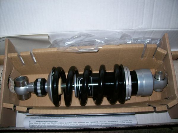

neues Federbein
neues Federbein

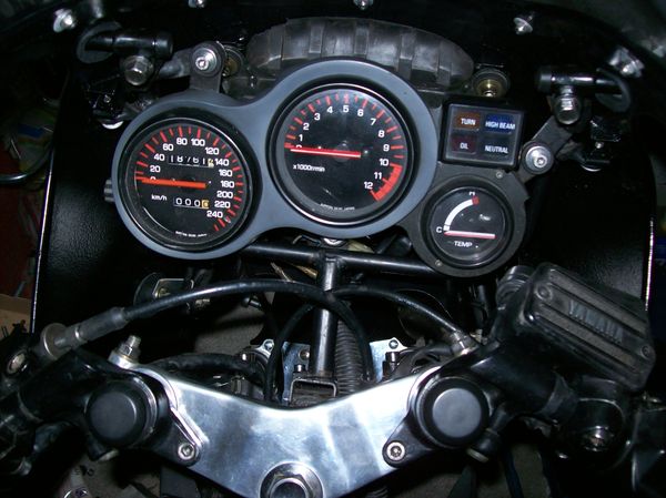

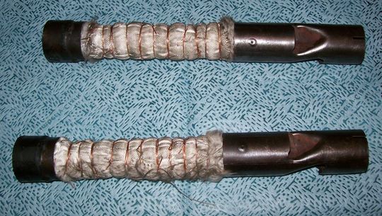

Und dann habe ich gestern noch die Schalldämpfereinsätze mit Glaswolle umwickelt. Soll ja geringe Vorteile bringen.
Die polierte Gabelbrücke sieht interessant aus. Gefällt mir!

Danke, nur das ist eines der wenigen Teile, die noch vom Vorgänger übernommen wurden.
Die Gabel ist eines der sichtbaren polierten Teile, die anderen sind im Motor.
Optisch ist sie vielleicht nicht so ganz der Bringer, es ist schwierig noch gute Teile aufzutreiben-und scheinbar unmöglich einen unbeschädigten rechen 31K Auspuff zu bekommen.
Auch aus Kostengründen habe ich mich für ein schlichtes Schwarz und nicht für eine Originallackierung entschieden.
Ich bin sehr froh, wenn sie TÜV bekommt und der Motor nicht schon in oder kurz nach der Einfahrzeit hops geht.
Aber abwarten...

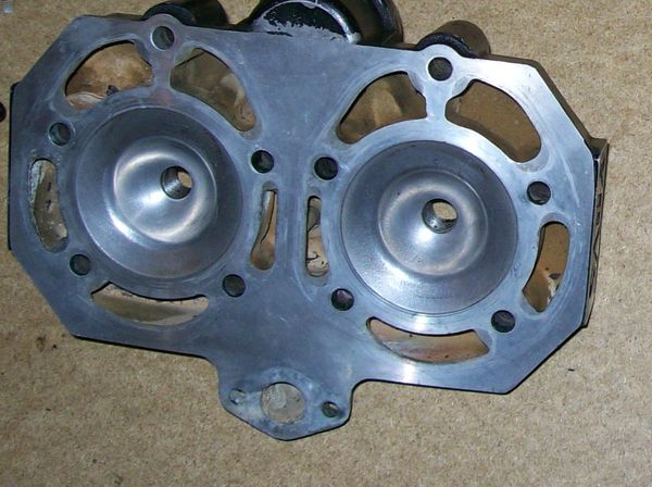

So, was bis jetzt verbaut ist:
Prox Pleuel
Prox Kolben
Y-2 Zylinderkopf
1UA Zylinder
Zündanlage 85er 31K
31K Auspuffanlage
RGV-Thermostat
Scirocco-Blinkerrelais :lol:
Der Kopf sieht noch gut aus, keine Beschädigungen.

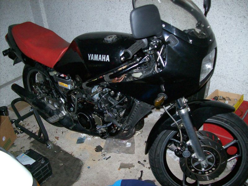

Ja, und heute wars dann so weit-ich habe sie bis auf die Verkleidung vollständig montiert und dann mal gestartet.
Sie zieht wirklich schön ab Standgas :wink:

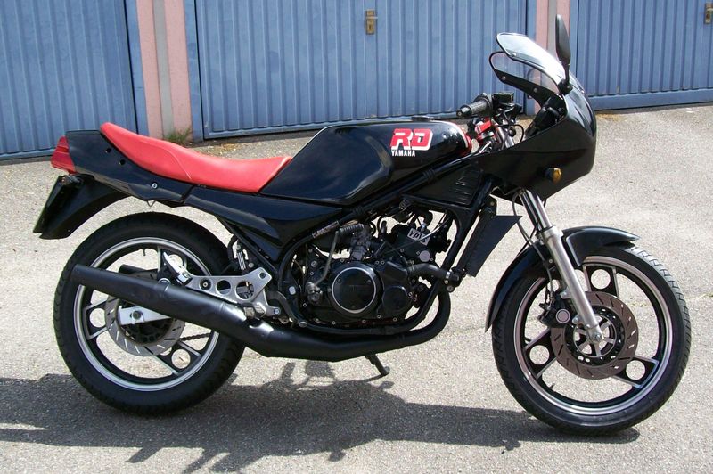

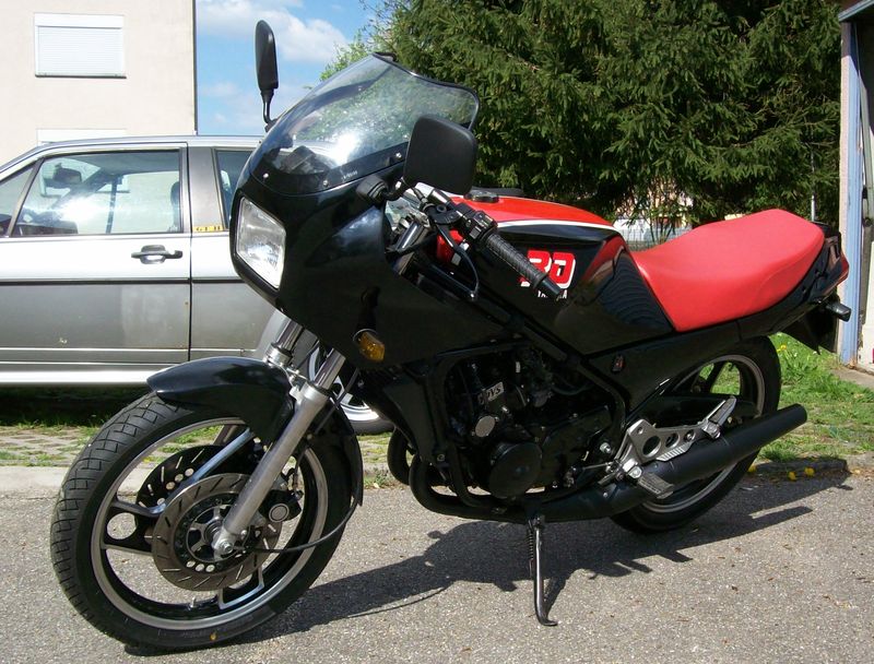

So, Tüv habe ich jetzt auch-ohne erkennbare Mängel!
RD fahren macht wirklich total viel Spaß.
Dann werd ich mal noch ein kleines Ründchen drehen-aber zuerst noch den Regler umbauen.
Dann gratuliere ich dir ganz herzlich. [schild=14 fontcolor=000000 shadowcolor=C0C0C0 shieldshadow=1]SUPER[/schild]
Sieht echt hübsch aus. Pass schön auf, RD fahren ist kein Kinderspiel :wink: Wünsche viel Spaß und eine Sturzfreie Saison.
