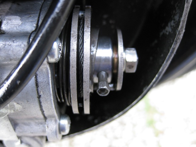

Der Ölverbrauch meiner RD350LC war immer noch zu hoch.
Ölpumpe zerlegt, aber nichts auffälliges gefunden.
Nach Einbau und Kontrolle bemerkte ich, das die Seilscheibe hakte.
Bei langsamen zurücknehmen des Gasgriffes blieb die Seilscheibe ca. in halber Stellung stehen.
Genau die Gasstellung bei der ich vorwiegend auf Touren ( 88000 Km ) unterwegs bin.
Die Seilscheibe war auf dem Zapfen eingelaufen.
Ich habe mir dann aus mehreren Ölpumpen eine Ölpumpe zusammengebaut und auch die Anschlußwinkel der Ölleitungen abgezogen und Sandkörnchen und Fussel von Kugel und Feder entfernt.
Ich hoffe das wars
