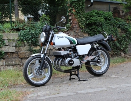

Holliheitzer hat geschrieben:Damit wärst du in/auf Cuba der absolute Überüber-König und gekrönt für die Ewigkeit ....auch deine kompletten Vor- und Nachfahren seit Entstehung unserer Erde :wink:
Ein RD Motor ist es nicht geworden in der ETZ. Anstelle dafür ist es ein Dreizylinder geworden:
