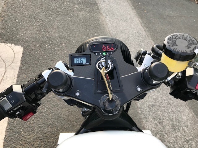

Für alle dies interessiert: Optisch habe ich über den Winter etwas optimiert. Mich hat immer das hohe Cockpit gestört. Deswegen jetzt so. Und alle die losschreien wollen: Alle Kunststoffteile und auch der Tank hatten umfassende Beschädigungen. Ich habe also keinen erhaltenswerten Originalzustand zerstört.
