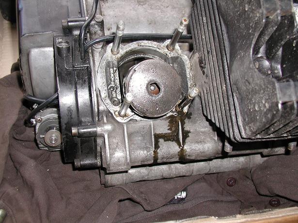

Loch im Kolben
Beitrag von Blackpainter »
Hi
Leider nur ein kurzes Wiedersehen...
Motor ist raus Jungs und ein schönes Loch im Kolben... Der Mist ist auch im Kurbelwellenraum.
Mein Fehler war es... trau mich aber nicht es zu schreiben...
Gruß Reiner

Sehr sauber, Reiner
Was war es denn? Ansauggummis nicht festgeschraubt?
Warum denn nicht? Wie sollen wir denn sonst über Dich lachen :D
Quatsch beiseite. Ich denke jeder hat hier schon mal etwas ziemlich dämliches gemacht.
Also hau raus damit ...
Da warste aber noch fleissig heute bei dem schönen Wetter . Schade um die sehr schöne luftgekühlte RD. Aber mit der richtigen Kerze wird das schon halten :wink:

Hi
Nun gut falscher Wärmewert... beide Kerzen waren weiss... echte Granatenmässige Dummheit.
Aber sie lief bis dahin gut.
Gruss Reiner
Na - schlimmer wäre es Du wüsstest nicht warum es passiert ist.
Blöd nur, dass Du jetzt alles wieder aufmachen musst um das Kurbelgehäuse auszuräumen.
Das Alu vom Kolben sollte schon zum größten Teil durch den Auspuff sein.
Bei nächsten Polo Termin hat der Reiner seine RD wieder flott :wink: .
