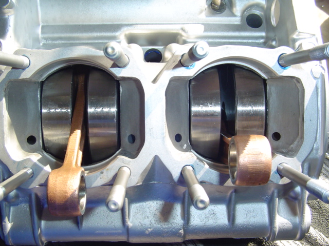

Hut ab, was du bis jetzt gemacht hast. Wenn du schon so weit mit deinen Modifikationen gehst, würde ich noch das Kurbelgehäuse seitlich aufkleben, damit der Gasstrom auch den richtigen Drive in die Überströmer bekommt.
Ich habe dir ein Bild von meinen RD350 Luftgekühlten Block beigestellt.
Ist nicht soviel Arbeit, aber man merkt es im ZsB.
Gruss vom Ammersee
