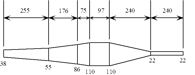

Hier mal was von der TZ350.
Erinnert mich vom Shape verdammich an die JL's - muss daran liegen das der Jim Lomas natürlich auch TZ Anlagen gebaut hatte ...
Ja, ich meine der Jim hat mit ner sozusagen Kopie der TZ 350 Anlage angefangen für die RD350. Darum dreht die erste JL (Soni-X) auch so hoch. Und das auch mit richtig Leistung. Warum er die Endrohrdurchmesser aber so klein hält weis ich nicht. Ich habe einen Pott bei ihm bestellt,werde ihn dazu nochmal fragen.

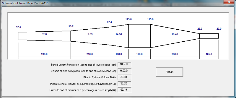

Hier mal die Maße von Kennys TSA115 Auspuffen, die an meinen beiden RD's sehr schön funktionieren.
Simulation ist die grüne Kurve hier:
http://forum.rd350lc.de/files/mk_auspuffe_klein_859.png
