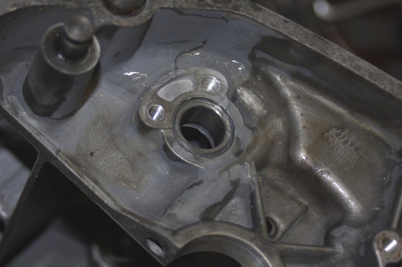

- Die Lagerbuchse wird von außen eingesetzt.
- Lagerbuchse.jpg (60.53 KiB) 1392 mal betrachtet

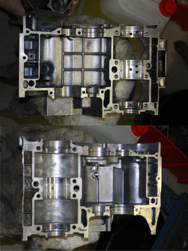

- Die gereinigten Hälften.
- Motorgehaeuse.jpg (228.51 KiB) 1339 mal betrachtet

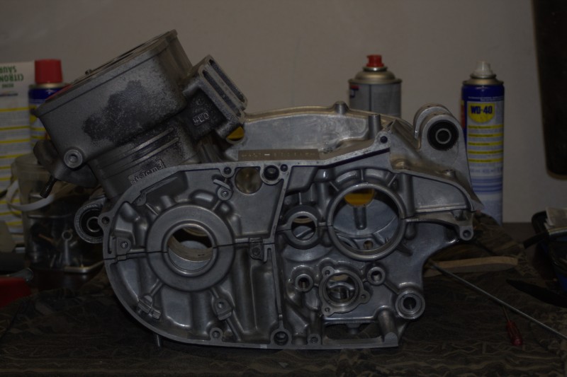

Habs dann mal kurz zusammengesteckt.
Macht erst einmal einen positiven Eindruck.
Als nächstes dann die Lager fürs Getriebe und die Teile für die KW bestellen.
- _MG_5675.jpg (75.44 KiB) 1336 mal betrachtet
