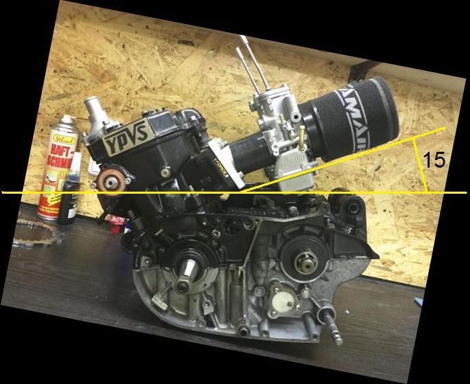

sollen die Vergaser so bleiben?
Topham spricht von max. 15° Neigung, und das macht schon Probleme.
gruß Stulle
Bild[/align]
Da kannst Du Recht haben. Der Winkel der Rohre liegt bei 20° und ich werde es einfach ausprobieren müssen. Ich habe noch einen 2. Satz Stutzen bei dem ich die Rohre nur noch auf gewünschten Winkel schneiden muss. Probieren geht über Studieren. Es ist recht schwierig den richtigen Winkel zu ermitteln um genügend Platz nach unten zu haben. Ich habe dazu mit einer Schmiege bei eingebautem Motor gemessen.
Hör lieber auf den Stulle @Thorsten,der sagt Dir das nicht umsonst :wink: .
Schraub lieber zu Hause und fahr am Ring. Selbst die RGV Gaser stehen oft falsch, hatte ich Dir schon gesagt. Die funktionieren dann nicht gut.
Wir meinen es ehrlich nur gut mit den Hinweisen.

Bei 20° wird dir der Sprit wahrscheinlich direkt aus dem Schwimmerkammerüberlauf rauslaufen.
Stell dir mal vor, wo bei dieser Neigung der Sprit in der Schwimmerkammer steht.
Ideal sind bei diesen Ansaugstuzen die Schrägstromvergaser der RGV.
Gruß Stulle
Bild[/align]
Der Schwimmerkammerüberlauf ist recht weit oben. Es kann ja durchaus richtig sein, dass es nicht funzt aber manchmal bin ich da etwas stur und will mit dem Kopf durch die Wand und einfach selber probieren. Stulle hatte ja auch prophezeit das das mit dem Y-Filter von K&N nicht funzt. Nachdem ich die richtige Abstufung gefunden hatte lief sie damit wirklich top. Wenn wir alle das selbe verbauen würden, wäre es doch auch langweilig, gell :-)

RDThorsten hat geschrieben:Wenn wir alle das selbe verbauen würden, wäre es doch auch langweilig, gell :-)
Ich schwimme ja auch gerne gegen den Strom aber in dem Fall höre besser auf Stulle. :roll:
Der Winkel ist grenzwertig und auf einen Versuch würde ich es nicht ankommen lassen.
Unkontrolliertes abmagern oder Aussetzer in Schräglage, nicht unbedingt das schönste Erlebniss.
Es sei denn du hast soviel Power das du nur noch auf dem Hinterrad fährst. :lol:
Gruss Wiba
Vieleicht hinten mit etwas weniger Luftdruck fahren, das wäre doch auch eine Option :-)
Nun Thorsten, wie wäre es denn mit 14" hinten und 21" vorne :D
Müsstest nur den Kotflügel ein wenig nach oben setzen.
