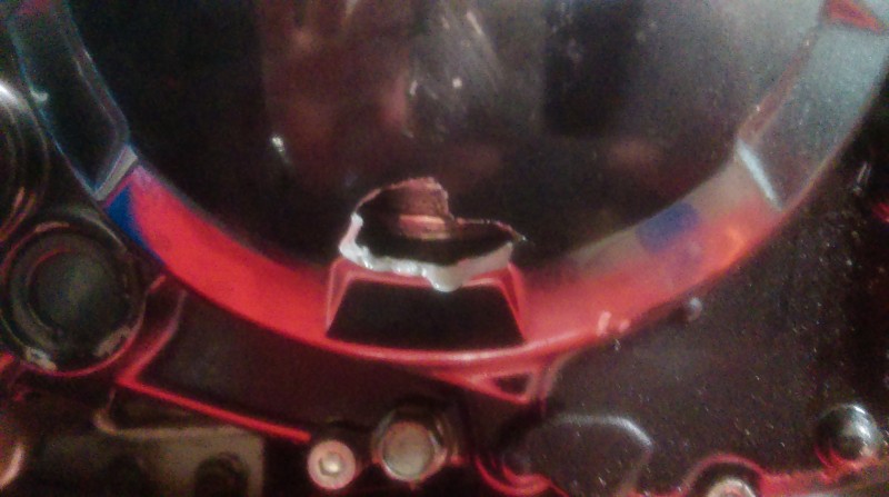

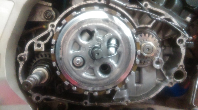

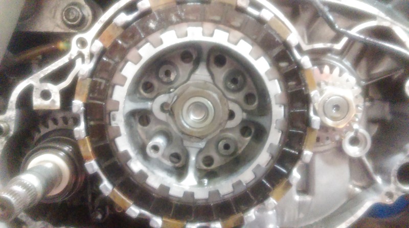

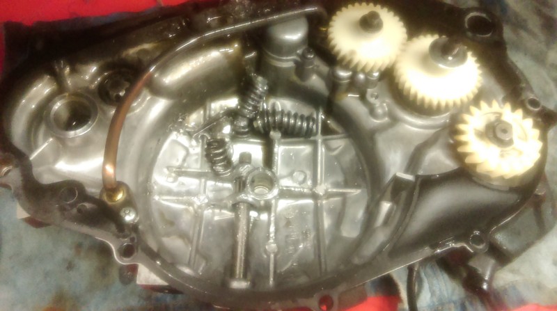

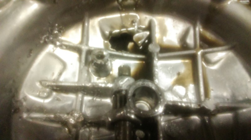

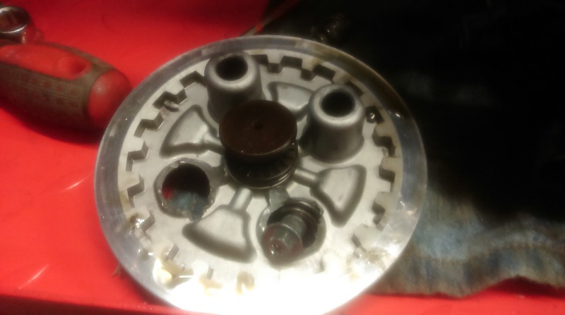

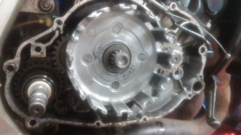

Heute hab ich mir die TZR endlich vorgenommen.

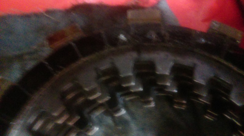

Resultat: Kupplungsdruckplatte, Kupplungsboss, Deckel und Reibscheiben zerstört - alles außer dem Kupplungskorb.
Ursache: obwohl ich mir sicher bin, dass ich den Halter für die Ausrückwelle mit Loctite gesichert habe hat der sich wohl gelöst und das Desaster ausgelöst.
Jetzt Ersatzteile suchen ... wenn also jemand eine komplette Kupplung für eine TZR/TDR haben sollte, bitte PN an mich :)

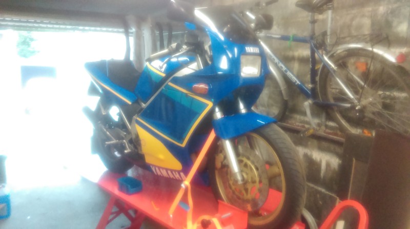

Hab heute die TZR endlich wieder lauffähig :D
Noch Batterie laden und Verkleidung dranschrauben. Dann braucht sie erstmal TÜV.
