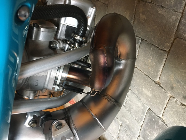

Der Krümmer hat auch schon schön Farbe bekommen, sind kleine Lichtblicke
in der gerade leider nicht so tollen Zeit...
Weil auch mein Vergaser ein bisserl undicht war und ich jetzt ein neues
Schwimmernadelventil verbaut hab sind meine Überlaufschläucherl
sehr individuell verlegt, so seh ich sofort wenn etwas tröpfelt.
Schaut selbst:
Grüße, web.

- Krümmer mit ein bisserl Farbe

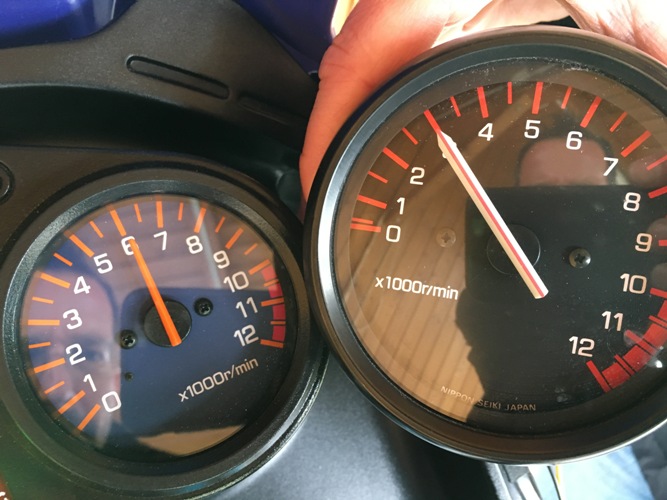

* die CDI spuckt wie erwartet eine DrehzahlInfo für den Stellmotor aus,
wie das Signal ausschaut hab ich unten dokumentiert.
* zur schnellen Prüfung kann man einen elektronischen DZM von
1WW, 1WT oder ähnlichem anschließen, dauert exakt 2 Sekunden.
* die am elektr. DZM angezeigte Drehzahl ist - wie erwartet - genau
die Hälfte von der realen Motordrehzahl, die TDR hat ja nur einen
Puls pro KW-Umdrehung, und der RD DZM erwartet 2 Pulse pro KW
Umdrehung, also hier auch keine große Überraschung.

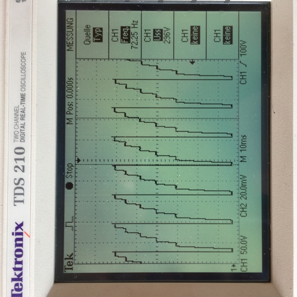

* das DrehzahlSignal zum Stellmotor hat wie schon öfters beschrieben
eine beachtliche Spannung, ich messe an meiner 4GX über 300V
Spitze-Spitze, die Spannung bleibt über die Drehzahl relativ gleich,
die Frequenz steigt natürlich mit zunehmender Motordrehzahl.
Messen muss man das mit 10:1 Tastkopf, sonst mag das Oszi das nicht
sooo gerne...

- Vergleich mech. DZM 4GX zu elektr. DZM 1WT
- IMG_4590.JPG (104.27 KiB) 1478 mal betrachtet

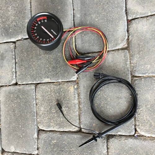

- meine Meßmittel :-)
- IMG_4593.JPG (144.4 KiB) 1478 mal betrachtet
- Drehzahlsignal bei Motordrehzahl ca 4000rpm
- IMG_4591.JPG (119.37 KiB) 1478 mal betrachtet
- Drehzahlsignal bei Motordrehzahl ca 1500rpm,
unterer Leerlauf - IMG_4589.JPG (129.16 KiB) 1478 mal betrachtet

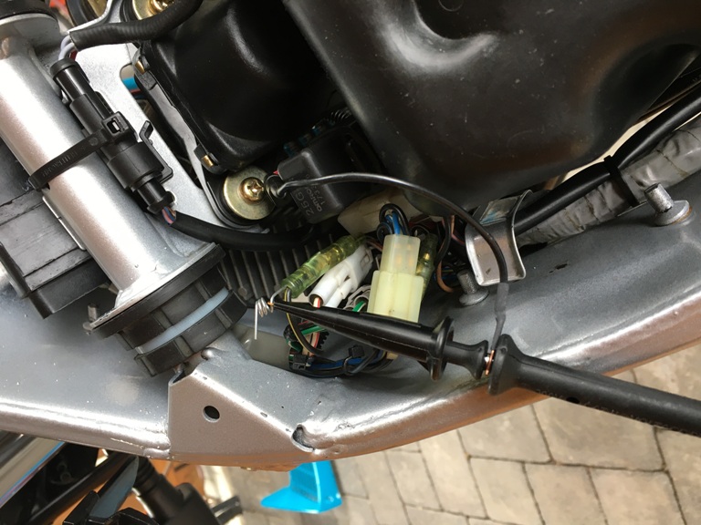

- Versuchsaufbau - unbedingt Tastkopf verwenden!
- IMG_4592.JPG (149.79 KiB) 1478 mal betrachtet
