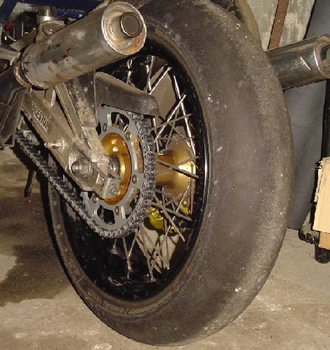

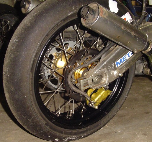

Was passt sind Speichenfelgen von einer SuMo KTM. Die gehen fast Plug & Play. Achsdurchmesser & Kettenflucht & Breite alles wie VJ22B :-)
(bei mir allerdings nur 5x17 drin)
Gewicht incl. Kettenradträger & Kettenrad war ca. 1 kg leichter als RGV.
