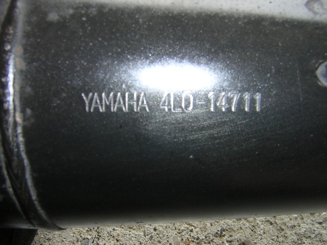

Die Nummern für die RD350LC (4L0) lauten : 4L0-14711 und 4L0-14721.
Ich persönlich finde ja die Nummer "4711" besonders passend für die RD Auspuffe :-)
(31K hat übrigens dieselben Nummern, nur halt mit 31W bzw. 31K davor)

Dylan
Beiträge: 211
Registriert: Mi 14. Apr 2004, 01:00
Wohnort: Bodensee
Beitrag von Dylan »
So sieht dann die eingestanzte Nr. orginal aus für das Kölsch Wasser ... ähh Auspuff meinte ich.
