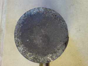

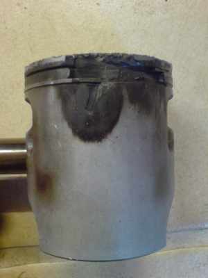

So hier erst mal der Kolben,
Den Zylinder habe ich leider noch nicht knipsen könne da ich nur mein
Handy hatte und das Licht nicht gut war.
Allerdings hat er so gut wie keine Laufspuren.
Den Kopf hat es im Brennraum auch erwischt was aber nicht so wild ist. Da ich noch ein paar Köpfe habe und die Brennräume eh nachbearbeitet werden.

- KolbenSeite.jpg (6.56 KiB) 1234 mal betrachtet
- KolbenOben.jpg (5.17 KiB) 1234 mal betrachtet
Das sehe ich auch so, geschmolzene Kolben haben von der Bodenmitte zum Auslass hin das Alu wech. Der hier ist richtig schööön angeknabbert.
Als wenn ein Marder im Zylinder war und die Ecken angefressen hat
Also neue Kolben rein und dann kannste wieder tüchtig zulangen. Die Welle würde ich mir auch mal genau ansehen,nich das da ein Lager freckt und .......

mhhh - dieser schwarze, runde Fleck sieht mir nach Hitzestau aus. Kann es sein, dass die Walze nicht mehr aufgemacht hat und sich da heißes Abgas gestaut hat?
Hab jetzt extra noch mal nachgesehen, ob es auch wirklich eine Ypse ist
und dabei gesehen, dass du das in deiner Frage schon drin hast. Also ich kann mir vorstellen, wenn die Walze zu ist und man richtig dreht, dass da ein Hitzestau auftritt. Und dieser Fleck scheint ja bei OT genau der Auslass zu sein.
