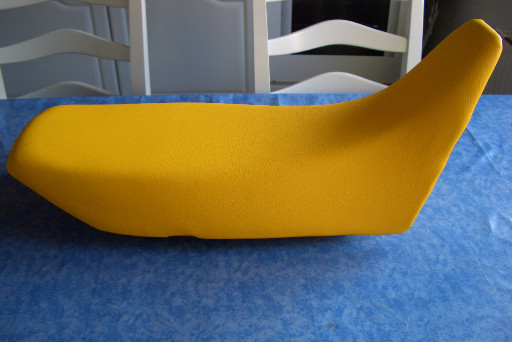

Warum nicht einfach mal selber versuchen? Bezugsstoff hatte ich mir genug besorgt. Hat super funktioniert!!!

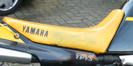

So sah die Sitzbank aus:
Also erst mal den Bezug von der Bank gezogen:

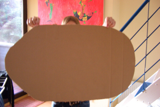

Dann eine Schablonski angefertigt:

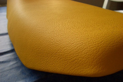

Und dann nach Anleitung bezogen:

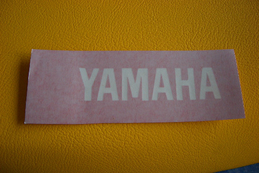

Die Lackierschablonen für den Yamahaschriftzug hab ich auch schon fertig. Hat jemand eine Idee weche art von Lack man da nehmen kann?

Hi, nimm Interioirlack von Folia- Tec.
Hast du aber sehr gut hinbekommen, besser hätte ich es auch nicht machen können (mein 2. Beruf ist Sattler).
Ich hoffe, du hast VA- Klammern verwendet :wink:
Gruß Wolfgang

schaut sauber aus. :)
Bei mir sieht das leider nie so gut aus, aber ich habe auch das Problem, dass ich keinen festen Unterbau habe, sondern nur ein Sitzkissen aus PLZ-Schaum und da bekomme ich das Kunstleder nicht ordentlich um die Ecken geklebt :(

Die ist super geworden. Und der Bericht mit dem Link kam gerade rechtzeitig bevor ich meine XS-Bank beziehen muss. Sozusagen "just in time" :D

Wie hast Du denn die Schablone hergestellt ?

ErDee hat geschrieben:Wie hast Du denn die Schablone hergestellt ?
Hab den alten Bezug auf einem Stück Pappe ausgebreitet und mit Tesa fixiert. Dann mit Kulli umzu gemalt und ausgeschnitten...

Ich meinte die Lackierschablone :?:
Beiträge: 7495
Achsooooooooo Erdee, jaaaa die hat mir´n Kumpel gemacht. Der macht so Folienbeschriftungen und all son Krams. Der macht Dir so zimlich alles an Aufklebers was Du Dir vorstellen kannst. Wenn Du da was konkretes brauchst, schick ma ne PN...

Gibt sonst ja auch ncoh so ein Zeug zum Ein-/umfärben von Kunststoffkabrioverdecken. Das Foliatec hatte ich auch mal auf eine Innenverkleidung ( war kein Kunstleder sondern irgendein günstig Weichplastik) hat aber einen ganz ordentlichen Eindruck gemacht.
Ich hab auch schon mehrere Sitzbanke bezogen, ist eigendlich recht einfach, nur bei eckigen Formen oder wenn die Nase vorne extrem hochgezoge ist wirds etwas anstrengender oder schlecht machbar ( halt bei den eckigen).
Man sollte da auch auf die Qualität des Bezugstoffes achten, da gibs gewaltige Unterschiede in der Dicke und der Elastizität.
Beiträge: 7495
Ja Manuel, mit dem Bezug hast Du nicht ganz unrecht. Der Bezug war schon recht "robust". Nach dem Beziehen bin ich erst mal duschen gegangen. War echt ne schweißtreibende Aktion. Habe in den kritischen Ecken zusätzlich mit dem Fön gearbeitet. Dadurch wird das Kunstleder schön geschmeidig und lässt sich gut um die Ecken ziehen. Wie die Farbe nachher auf dem Kunstleder hält weiß ich noch nicht. Der Schriftzug sitzt ja etwas weiter hinten. Dort wird er durch Reibung ja nicht so stark beansprucht. Wenn es nicht hält, bezieh ich das Teil einfach nochmal neu und versuche es mit etwas anderem. Ich verlasse mich erst einmal auf den Tipp von Wolle...
