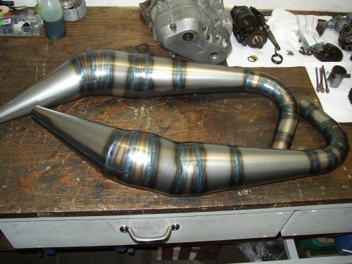

So, wieder ein Stück weiter. Resokörper sind fertig wie man sieht.
Brau jetzt nur noch was Schälldämpfendes.
Noch mal an alle die das Nachbauen wollen:
Die Markierungen zum ausrichten der Teile Krümmer-Mittelteil und Mittelteil-Reflektor sind nur als Anhaltspunkte (lieber nicht ernst nehmen) zu betrachten. Unbedingt am Motorrad ausrichten um einen Richtigen Sitz zu erreichen.
Hilfreich zum schweißen sind Schlauchschellen um die Blechstöße richtig zusammenzuziehen. Und die Übergänge zwischen den einzelnen Segmenten kann man noch etwas Abrunden um sanfter Übergänge zu erreichen.
Wenn ich was dämpfendes zusammen hab werd ich mal eine Proberunde drehen und schaun ob's hinhaut.

Und noch ein Foto beider Resokörper.

Die Puffe sind aus normalem Stahlblech?
Was wie machst du gegen den Rost?

Servus,
Wie bekommst du eigentlich die sauberen Kegel gebogen??
selbst mit einer Rollenbiegemaschiene wird es doch bei Kegeln schon schwierig oder??
MFG Maverick
Manuel
Beiträge: 1099
Wohnort: Rethem
Beitrag von Manuel »
Rostschutz ginge entweder duch liebevolles einreiben mit Öl nach jeder Fahrt oder durch eine Oberflächenbeschichtung mit Lack. Weiß zufällig jemand einen vernünftigen Klarlack der etwas hitzebeständig ist, ansonsten wird er schwarz. Die Konen biege ich über verschieden dicke Rohre. Danach ausrichten per Auge und Druck auf die entsprechenden Stellen. Hab gesehen bei Massenfertigung werden die Konen direkt über entsprechende Kegel gebogen. Naja werd mal sehen wie sie läuft wenn ich Dämpfer dran hab.
