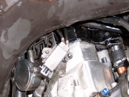

timo
Beiträge: 5
Registriert: Do 17. Jun 2004, 01:00
Wohnort: bollenbach
Beitrag von timo »
geht nich gibts nicht
<BR>also rumpf ist orginal tdr 250 (fast orginal)
<BR>zylinder sind von einer 31k
<BR>kopf auch 31k
<BR>das heist 330 ccm
<BR>66.4 ps am hinterad und lauft jetzt fast schon 6000 km
<BR>gruß timo

Und hier die Bilder dazu.
<BR>
<BR><img SRC="http://www.tresselweb.de/RD-Bilder/Diverse003.jpg" Border=0">
<BR><img SRC="http://www.tresselweb.de/RD-Bilder/Diverse004.jpg" Border=0">
<BR>
<BR>Gruß
<BR>Helmut

3ck
Beiträge: 114
Registriert: Sa 12. Jun 2004, 01:00
Wohnort: Südpfalz
Beitrag von 3ck »
wow! gibts das als rundum-sorglos-paket? <IMG SRC="/phpBB/images/smiles/icon_wink.gif">
<BR>ist bestimmt ein riesen gefummel. kannst du genau erklären , was du gemacht hast? ich hab hier noch einen tdr-rumpf rumliegen.
