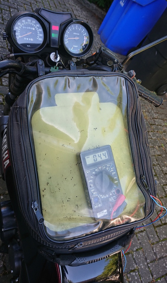

Eine Nacht drüber geschlafen und die Widerstandsmessung nach Absterben des Motors wieder verworfen. Es wäre doch viel besser, die Spannung, die die Spule liefert, während der Fahrt zu überwachen. Also fix zwei Enden Litze abisoliert und verzinnt. Die ins Steckergehäuse neben die Stecker gedrückt, so dass sie leidlich fest sitzen und guten Kontakt haben. Probehalber den Widerstand gemessen. Die Litzen mit Kabelbindern fixiert und das Messgerät mit zwei Aderklemmen mit den Litzen verbunden. Für die Messfahrt verschwindet das Messgerät im Sichtfach des Tankrucksacks.
Der ganze Aufbau war in einem Viertelstündchen erledigt.

Die Wette hättest Du zu meinem Leidwesen verloren. Nachdem der Luftfilter am Freitag mit viertägiger Verspätung just in dem Moment ankam, als ich zum TRX-Treffen aufbrechen wollte, bin ich erst heute zur Probe- und Messfahrt gekommen. Sie springt immer noch schlecht an, nimmt das Gas jetzt aber bei allen Betriebstemperaturen niedertourig schlecht an und stirbt gelegentlich ab, wenn man den Motor nicht bei Drehzahl hält. Die Spannung der Ladespule scheint kurze Aussetzer zu haben, was aber auch der Messanordnung geschuldet sein kann. Ursächlich scheint das nicht zu sein, denn wenn sie mal wieder kurz vorm Absterben war, lieferte die Ladespule stets, was sie sollte.
Bliebe noch die CDI. Ich werde noch einen Versuch mit ganz frischem Sprit durchführen, der aktuell im Tank befindliche ist bald drei Monate alt. Wer nicht fahren kann, verbraucht auch nichts. Viel Hoffnung habe ich aber nicht.
