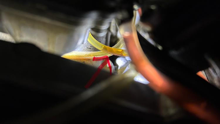

Was mir aber heute bei meiner Maschine aufgefallen ist, es steht etwas Öl im Überlaufschlauch vom Vergaser. Soweit ich sehen konnte, ist das der Überlauf von der Schwimmerkammer. Jetzt frage ich mich, woher kommt das Öl im Schlauch? Normal müssten die Überlaufschläuche doch in der Regel knochentrocken sein. Könnte es vielleicht sein, das dieses Öl etwas mit dem schlechten Laufverhalten der Maschine zu tun hat…..?
