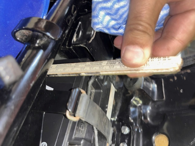

Guten Morgen,
ich bin neu hier. Mein Name ist Oliver bin 60 Jahre alt und komme aus Krefeld. Besitze mehrere Motorräder (Ktm 1290, Duc 1299, Bmw Hp2, Kreidler RS, Vespa gt). Habe mir kürzlich o. a. Motorrad zugelegt. Die hierin montierte Batterie verdeckt den Ansugschnorchel. Das möchte ich ändern. Welche Batterie (max. Höhe ca. 85 mm) ist geeignet. Wo bekommt man die.

die Batterie auf Deinem Foto entspricht so reichlich dem Originalteil. Die Höhe müsste so ungefähr 105mm sein. Dass der "Schnorchel", die Ansaugöffnung im Luftfilterdeckel, partiell verdeckt ist, ist normal. Damit bekommt der Motor genug Luft.

Besser dürfte sein wenn der Motor ungehinderet Luft ziehen kann. Die Batterie ist im Weg und verdeckt ca. zur Hälfte den Luftfilterschnorchel. Das ist bestimmt so nicht Serie. Habe mir nun diese Batterie bestellt. Die ist 85 mm hoch und dürfte passen.
