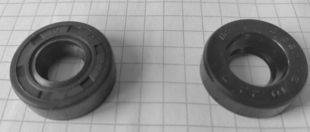

Re: RD400 Bj. 76 Ölverlust
Moin,
Nachtrag und zwar war der eingebaute ein Standardring ohne weitere Staublippe, Bild alt rechts und neu links im Vergleich. Wer weiß vielleicht war das die Ursache...
Thomas
Thomas
Hallo Thomas,
die Ursache wird das Alter von dem alten Simmerring sein.
Die zusätzliche Dichtlippe wird hier eine Verbesserung von dem Simmerring sein und für mehr Sicherheit sorgen
Michael.
