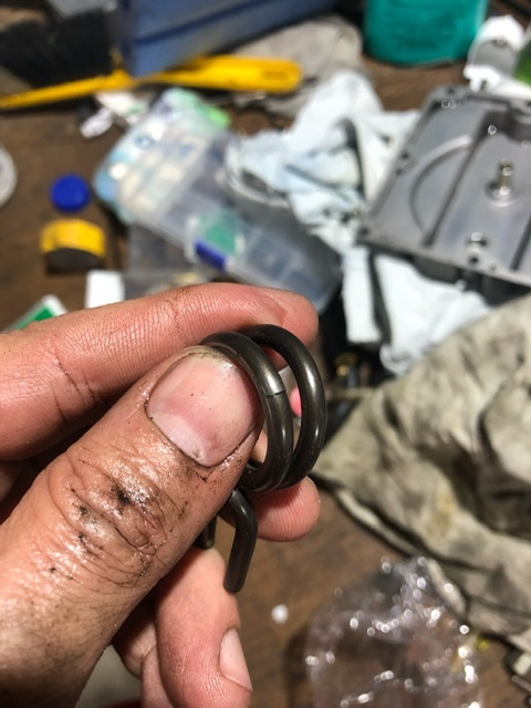

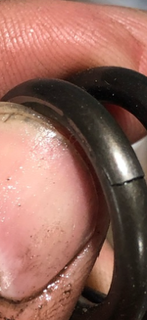

Den Kickstarter hast Du schon überprüft wenn ich das richtig gelesen habe. Hier ist es das Gelenk, das gerne ausnudelt und Geräusche macht. Bei mir hat sich das Geräusch mal wie defekte Kolben angehört oder am Motor etwas. Gelöst habe ich das Problem mit einer zurecht geschnittenen Kupplungfeder auf dem Gelenkkopf. Für die Feder habe ich ein Gewinde in den Gelenkkopf geschnitten und mit einer Schraube die Feder befestigt. Damit war hier Ruhe eingekehrt.
Eine andere Sache sind die hinteren Fussrasten. Eingeklappt werden die von einer Federbelasteten Kugel, in einer Vertiefung, auf der anderen Seite, gehalten. Im Laufe der Zeit verliert die Feder an Spannung und so können die Fussrasten Klappergeräusche erzeugen. Abhilfe zeitlich begrenzt hilft hier, die Feder zu längen und damit die Spannung wieder zu erhöhen. Im Laufe der Zeit kommt man hier um umfassendere Maßnahmen nicht herum.
Beide genannten Geräusche werden durch die Verkleidung so umgeleitet das man die Kolben oder Motor dafür verantwortlich macht. Zumal die Geräusche noch Drehzahlabhängig sind.
Eine andere Sache ist der Auspuffflansch bei der 1WW. Das ist eine Krankheit von Yamaha. Wenn der innere Ring unter dem Flansch sich aufdrösselt bläst der Aufpuff hier ab. Das Geräusch kann man auch mit einem Kolbenklappern falsch interpretieren. Dabei wackelt der Auspuff.
