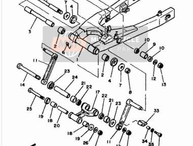

kann mir jemand die Abmessungen der Unterlegscheiben (Position Nr 7 im Bild) für die Schwingenachse 90201161J300 nennen ?

Das sind passscheiben um das Spiel der Schwinge auszugleichen.
Der Spalt ist oft unterschiedlich von Maschine zu Maschine deshalb musst Du das Spiel ermitteln und mit passscheiben unterschiedlichen Stärken kombinieren, natürlich für beide Seiten symmetrisch.
