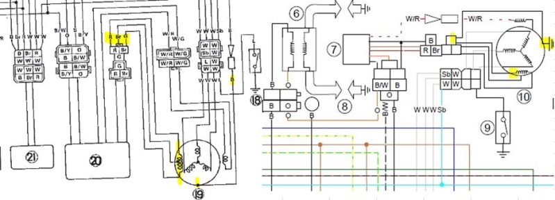

bei 4L0 liegen die spulen mit eine seite auf masse, bei 31k nicht.

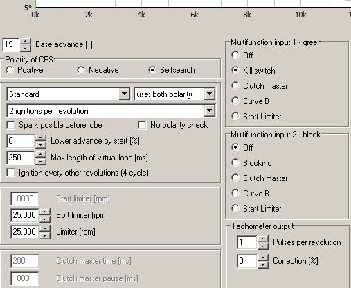

zu deiner frage, bei der igni kann man laut software settings beliebige werte einsetzen, sowohl für base advance, also auch max curve.
allerdings habe ich noch nicht geblitzt, was wirklich passiert.
mit original CDI >20° zu gehen macht ja keinen sinn wie stulle schrieb.

hier der unterschied zw. 31k (links) und 4L0 (rechts)die Zenerschaltung kannst Du m.E. genau so bei der 4L0 benutzen.

@dubbio:
Mit der Masse (und auch der 0V/ Minuspol) haben wir uns ja schon Mal per PN ausgetauscht
Bei den H/V Wicklungen ist das wurscht bzgl. der Zenerschaltung.
Mag sein, dass das innerhalb einer CDI eine Rolle spielen kann ist hier aber nicht Thema.
Und ja, Frank hat das mit den 20° wie immer sauber erklärt
Stefan
Stefan
