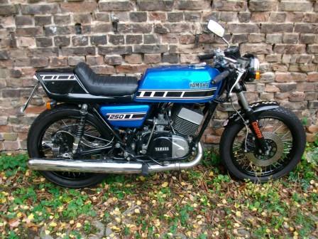

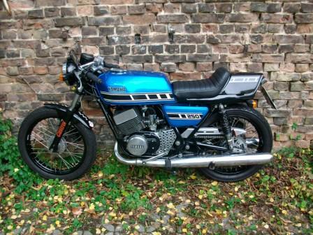

Ich habs meiner Schönen angetan... und es nie bereut ist aber schon einge Jahre her der Umbau, ist ne richtige kleine Rakete geworden, die viel Spaß macht, aber langsam immer weniger altersgerecht wird. Deshalb habe ich meinen ersten Tribut gezahlt und bin nun vom Stummel auf einen M-Lenker umgestiegen.
beste Grüße Max
beste Grüße Max

ist zwar schon älter dein post, aber ich spekuliere auch damit meine 1A2 Bj76 mit den Scheuerlein Zylindern hochzurüsten. Passen die Krümmer der 1A2 wirklich nicht an die Zylinder, bzw. könnte man die entsprechend "nachbiegen", oder wie hast du das gemacht? Denn ich hatte 1974 meine erste RD (352) damals problemlos auf 350ccm umgerüstet, die Krümmer der 250er hatten problemlos an die 350er gepasst. Zumindest ist mir da als 19jähriger RD-Quäler nichts aufgefallen.

siehe oben die Erklärung. Bei Tausch innerhalb der Rundtankmodelle von 250 auf 350 braucht es natürlich keine anderen Krümmer, die sind ja gleich.
Das 1A2 hat ja andere Krümmer, deshalb passt das nicht. Nachbiegen funktioniert nicht. Aber andere Krümmer der Rundtank 250/350er zu besorgen dürfte das kleinste Problem darstellen.
