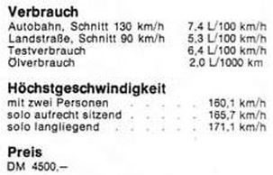

Hallo, bin gerade hier drüber gestolpert,
Verbrauchswerte RD400
bemerkenswert finde ich die 2L Öl auf 1000km
der Landstraßenverbrauch dürfte bei der 4L0 deutlich höher liegen.
ich denke, die Elsie ist serie viel fetter in der Teillast.
und dazu meist bei halbgas rumötteln - dann sind 7er kerzen wahrsch. angemessen.
@stulle
das mit der 4L1 Pumpe ist cool - auf welchen verbrauch hast du eingestellt ?
gruß
dubbio
@stulle
gruß
dubbio
