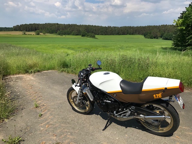

Nachdem jetzt alles fertig ist und läuft, und auch der Fahrzeugschein alle Änderungen ganz offiziell auflistet, habe ich die erste größere Ausfahrt gemacht. Und es macht mega Laune. Zuerst hatte ich befürchtet, das das Fahrwerkupdate das Old School Gefühl zerstört. Ein bißchen macht es das auch. Aber so gefällt es mir am Ende zum Glück doch besser.
Das YSS Federbein ist jetzt auf max Länge, wobei der Unterschied gar nicht so groß ist zur Serie. Ich habe auf 30mm Negativfederweg inkl. Fahrer eingestellt. Mit der Zugstufe hatte ich genau mittig begonnen. Da hatte ich noch leichtes Springen aus den Kurven raus. 2 Clicks weiter zu, und ich scheine die für mich maximal weiche Einstellung gefunden zu haben.
Die Gabel hat neue Wilbers Federn und einen Komplettservice mit 10er Öl bekommen. Sie ist jetzt 5mm weiter durchgesteckt wie Serie.
Ich muß mir noch was wegen dem Heck überlegen. Optisch überzeugt es noch nicht ganz, und ich würde auch gerne etwas höher sitzten, vlt 30mm, damit noch etwas mehr Druck aufs Vorderrad kommt.
Die Triumphbremse ist ein Traum mit den weißen Brembo Belägen, minimale Handkraft und sehr gute Dosierbarkeit.
Naja, und dann noch der "Charakterauspuff": Das Band ist auf jeden Fall schlechter als Serie, die Sitzenleistung klar höher. Und er Sound ist mega. Macht echt Laune immer in der für den Moment passenden Drehzahl unterwegs zu sein.
Ganz ehrlich....mit den 31k Tank fahre ich die RD absolut ungern. Du kommst extrem weit nach hinten....er scheuert innen an Beinen...für mich ein graus.
Der 1WW Tank ist da schon besser....du kommst mit dem Gewicht mehr nach vorne...mit dem RGV Tank ist es dann optimal.
Dem Auspuff musst du im mittleren Bereich etwas auf die Sprünge helfen .
Holli

Beitrag von dubbio »
Brigitte hat geschrieben: Hallo,
wenn kein Thermostat im Weg ist, dann kann etwas mehr Wasser zirkulieren. Ich würde es ausbauen.
Brigitte
schönes projekt. - Bis auf die Lackierung - Geschmacksache...,
Obwohl mich Holli wuschig gemacht hat mit dem RGV thermostat, werde ich das als schön Wetter Fahrer eher nicht nachrüsten. - Danke dafür.
Auf der Elsie fahre ich einen Mix aus 31K und 1WW gabel und bin mit der öl-visco bis auf 7,5 runter + ohne luftunterstützung.
mit 31K wilbers federn.
Weiß nicht ob man das vergleichen kann von der radlastverteilung aber mir war das mit 10er öl immer noch zu unruhig vorne.
gruß
dubbio
steamtrac
Beiträge: 310
Beitrag von steamtrac »
Ja, es klingt so als wäre die Zündung im mittleren Bereich etwas vorsichtig unterwegs, könnte mir vorstellen das da noch was geht.
Vlt habe ich später irgendwann mal Bock dafür Zeit zu investieren.
Aber erstmal muss was an der Sitzhöhe passieren. Übrigens ist das ein 1WW Tank! Der hatte ne Riesen Beule an der Seite, und war dazu vom Vorbesitzer frisch beschichtet worden. Dh die Instandsetzungsmöglichkeiten waren sehr beschränkt. Ich habe Metallspachtel probiert. Bis jetzt einwandfrei. Hoffentlich bleibt es so.
