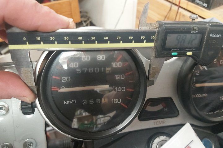

Hey Michael, hab mal rumgegoogelt... TZR 250 sind die selben Ringe aber ebenfalls nicht lieferbar. Mir wurden diese noch angezeigt
https://www.ebay.de/itm/Yamaha-Daempfer ... 890.l49292
Passend für meine RD 125 LC (1GU). Hab den Durchmesser(Außen Zierring) meines Tachos mal gemessen, evtl hilft es dir weiter ;-)
Gruß Herby
RD 125 LC Bj. 86

ich habe eben beim XS650 Shop zwei Dämpfergummis bestellt .
Die sind wohl etwas größer ,mal sehen wie ich die anpasse .
Werde dann berichten ob es geklappt hat .
Michael
MICHAEL
Beiträge: 876
Wohnort: 31737 Rinteln
Beitrag von MICHAEL »
Die Dämpferringe sind da und was soll ich sagen - passen super , vielleicht ein bisschen strammer aber sind ja auch neu .
Bezogen vom XS650 Shop für knapp 30€ ! 3H3-83513-00
