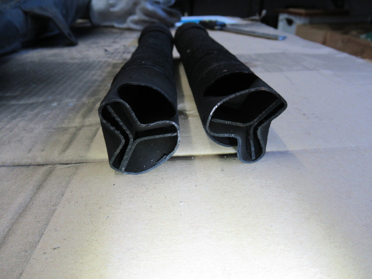

Der etwas offenere Schalldämpfer (Durchmesser 16,6 mm) wurde von einer Werkstatt eingesetzt auf Empfehlung des Importeurs hier, weil die RD mit 500 Km und dann mit 2.500 Km neue Kolben und Zylinder benötigt hat. Das hat dann bis zum aktuellen Km-Stand von 26.500 gehalten. Beim Zerlegen zeigte sich allerdings, dass die Kolbenringe fest eingebrannt waren. Aber die Kolben und die Zylinder waren ohne Spuren von einem Klemmer oder Gröberem.
Aktuell verbaute Schalldämpfer
Original-Schalldämpfer
