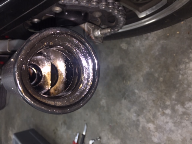

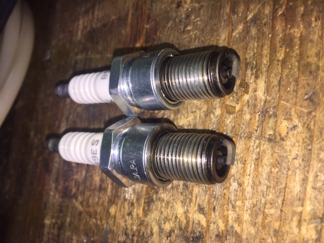

Ich hab mal Bilder von den Kerzen und vom linken Auspuff hochgeladen. So sieht es nach einer Runde um den Block aus.

DAS ist dann auf jeden Fall eine Altlast im Pott. Und das auf dem natürlichen Wege raus zu bekommen, dauert ewig.
Er wirds schon finden :wink: .
Deine Kerzen sind aber 1A........also ne fette Altlast :wink:

Bei dem Kerzenbild brauchst du aber soweit nichts an Vergasern oder so unternehmen. Die Kerzenfarbe ist sehr gut.
War jetzt wirklich nur der sozusagen agesoffene Pott :wink: .
