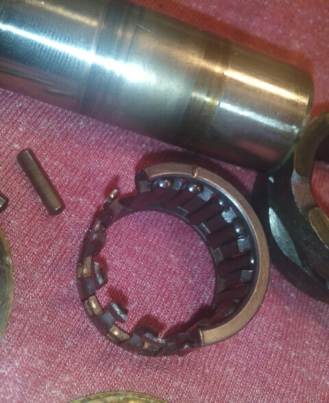

So Leute, die Kw ist zerlegt und überholt. Anbei Fotos der defekten Teile und frisch gemachten Welle.
Gruß Herby
Die Altteile...  Pleul wird nen Bieröffner

Als erfahrener älterer Herr und Motorenkenner kann ich Dir diagnostizieren: Der Lagerkäfig scheint nicht mehr ganz in Ordnung zu sein. Ich würd ihn vorsichtshalber austauschen.
:lol:
Hans
Beiträge: 3076
Ach watt. Do gehs Du mo mit die Drohtbürste drüber und dann tus du den aufs Loger. Der geit doch noch! ;-)

Die ein Hälfte kann man doch noch weiter verwenden. 8)
