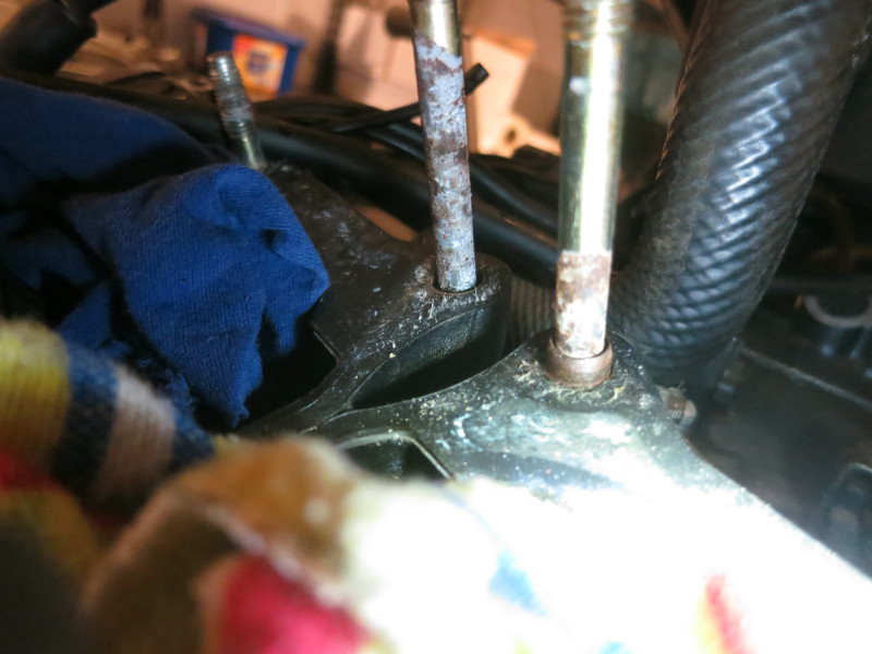

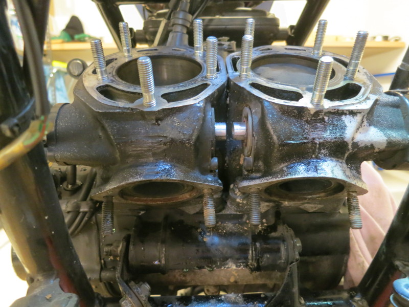

Bei meiner RD350LC ist eine Kopfdichtung aus Aluminium verbaut. Was mich nun wundert, ist, dass diese dreilagig ist. Ist das so original oder wurde da irgendwie «improvisiert»? Auf jeden Fall war dort nach außen und innen keine Undichtigkeit zu sehen. Die Schrauben sehen noch aus wie neu.

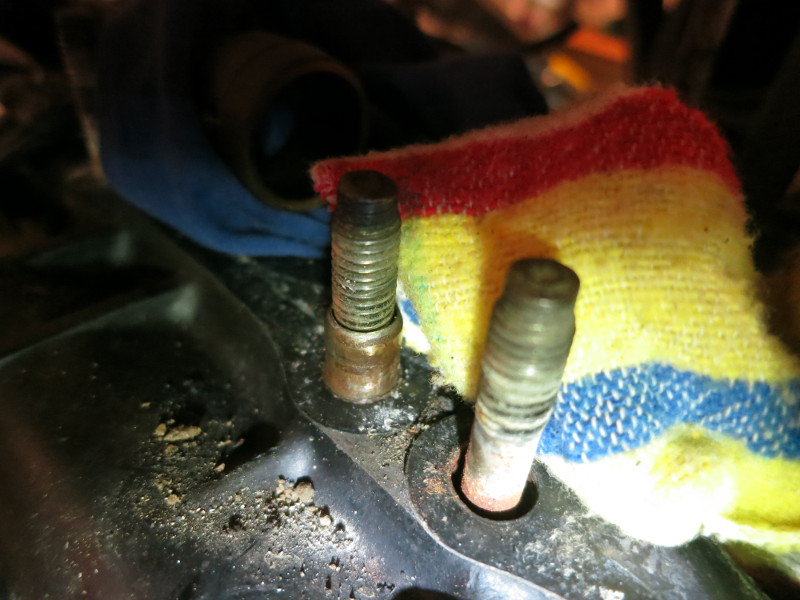

Allerdings waren die Schrauben unten «angerostet» - könnte dort evtl. Kühlwasser eingedrungen sein? Dort war eine «flexible» Dichtung (weiß nicht wie das Material heißt).
In einem Artikel habe ich etwas von Althena-Zylinderkopfdichtung gelesen, die zusätzlich mit Gasket Cement behandelt wurde. Es sei nötig, nach kurzem warmlaufen lassen des Motors, die Schrauben noch einmal nachzuziehen, weil sich die Dichtung setzt.
Welchen Ersatz könnt Ihr mir empfehlen für die Kopf- und Fußdichtung?

die originale Kopfdichtung ist auch dreilagig und mit einer Art Lack schwarz lackiert.
Die Athena Dichtungen funktionieren auch wenn alles noch schön plan ist, aber die origianlen sind die besseren. Gibts bei Horst Meise: http://www.yamahaklassikerteile.de/
Alternativ kann man die alte Dichtung auch nach der Holli Methode mit Kunstharzlack neu lackieren. Fahre ich selbst mit 2 Lagen sogar nur und das hält auch.
Ich mache es so, dass ich zuerst die Kopfschrauben anziehe und dann erst die Fußmuttern.
Die Fußdichtung ist eine normale Papierdichtung mit original 0,5mm Dicke, hier kann man etwas variieren um die Quetschkante zu optimieren.
Dass sich an den Stehbolzen etwas Rost über die Jahre bildet, ist normal. Kühlwasser kommt da aber sicher keines dran, sieht man auch wenn man sich die Zylinder/Wasserkanäle anschaut. Falschluft wird aber gezogen, wenn sie undicht sind!
Ansonsten wie du gesagt hast, einmal warmfahren und nachziehen.
