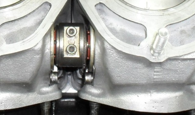

Hallo, wierum werden die orangenen Walzendichtungen montiert? Mit den „Noppen“ nach außen?
Wenn ich danach suche, finde ich leider beide Einbauvarianten, auch in der MK-Anleitung sieht es auf einigen Bildern so aus, als ob die Dichtlippe nach außen montiert ist?

Noppen überall nach aussen.

Stimmt :)
Motor nachher 11.JPG (62.81 KiB) 565 mal betrachtet
