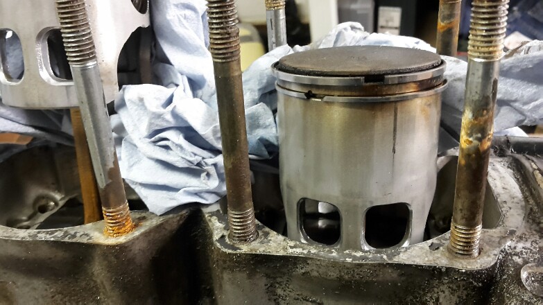

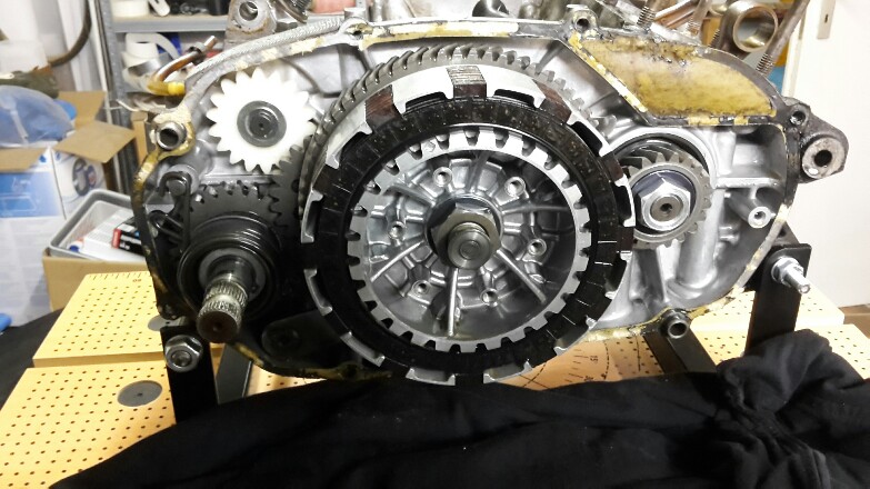

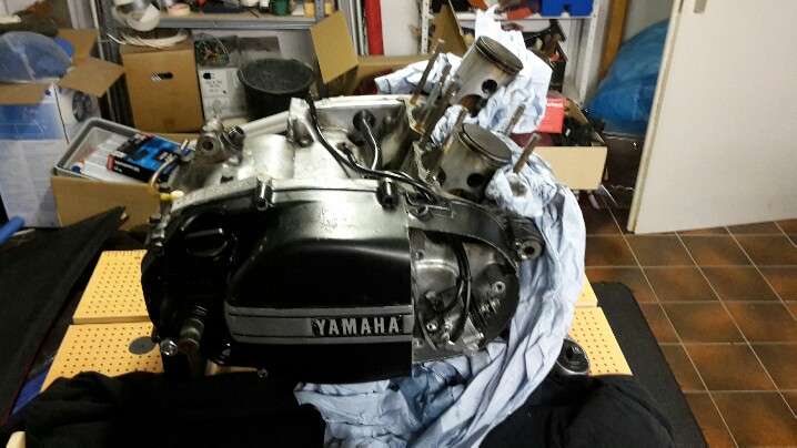

Hallo Freunde,
die Schwimmerkammern waren nicht vertauscht und die Reinigung der Vergaser brachte leider auch keine wirkliche Besserung. Wenn sie auf zwei Zylindern läuft ab ca. 2000-3000 zieht sie schön gleichmäßig durch und wird nach oben richtig spritzig. Da ich vom linken Zylinder ein rasseln hörte entschied ich mich nun den Motor auszubauen und zu zerlegen. Die Maschine hat knapp 30.000 auf dem Tacho und es ist das erste Übermaß verbaut. Danach gab es offenbar erneut einen Schaden. Vermutlich ein gebrochener Kolbenring, da Einschlagspuren am Kolbenbodenrand und am Rand des Zylinderkopfbrennraumes zu sehen sind. Unter den zweiten Kolbenringen sind nicht diese Vorspannringe verbaut worden. Die Zylinder haben leichte Längslaufspuren. Die Überstromkanäle sind absolut scharfkantig und nicht entartet worden. Honspuren sind keine zu sehen. Wurde offenbar nicht gemacht. Ich denke ich werde die Zylinder mal vermessen lassen und falls sie noch masshaltig sind leicht durchhonen lassen. Neue Kolbenringe sind wohl auch angebracht, obwohl die Kompression noch recht gut war. Eine Zylinderfussdichtung fehlte komplett. Nur etwas Dichtmasse. Danb fiel mir plötzlich auf, dass die Bleigewichte der Kuebelwelle auf der linken Seite lose sind. Scheiiii!!! Kann man sowas reparieren?? Daher wahrscheinlich auch das Rasselgeräusch. Die Kupplungslamellen sind 3mm dick. Ist das noch okay, oder lieber doch gleich tauschen?

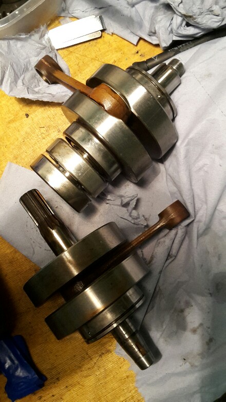

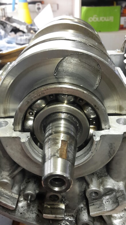

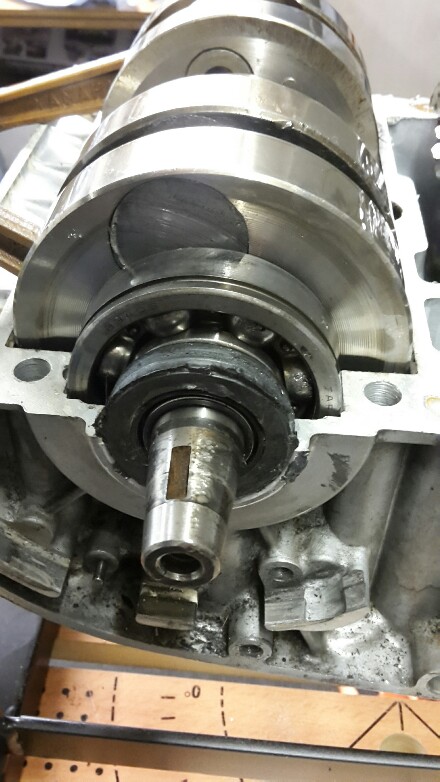

So, es gibt mal wieder neue Erkenntnisse:
1. Der linke KW-Simmering wurde schon einmal gewechselt indem er gewaltsam herausgewürgt wurde und anschließend ein neuer eingeklebt wurde
2. Es befanden sich durchgewalkte Reste eines gebrochenen Kolbenringes in der linken Gehäusehälfte. Das linke KW-Lager hat deutlich Beschädigungen am Käfig. Läuft aber noch recht gut.
3. Die Kurvelwelle lies sich zwischen den beiden inneren Kurbelwangen gegeneinder wenig aber deutlich spürbar verdrehen und sogar von Hand auseinanderziehen. Ist das normal???
4. Die beiden inneren KW-Lager sitzen locker auf der Welle. Die Lagersitze auf der Welle sehen
jedoch noch gut aus. Ich könnte somit die mittleren Lager und die Labyrinthdichtung ohne Werkzeug wechseln. Ist das normal???
5. Das Bleigewicht der inneren linken Wange wurde durch einen Fremdkörper partiell tief ausgeschabt. Ich denke es handelt sich maximal um 5 Prozent Gewichtsverlust.
Die Gewichte konnte ich ansonsten sogar schon durch verpressen am Rand mit einer Pumpenzange wieder fixieren. Mit zusätzlicher Sicherung durch Madenschrauben, wäre das Problem wahrscheinlich lösbar.
Was würdet ihr an meiner Stelle machen?

Nein das ist nicht normal, da ist deine Verzahnung schon arg ausgenudelt. Normal ist das verpresst (hab 40T im Kopf, stimmt das?)
Schaut nach einer neuen/besseren KW aus.
Ach: Hier hat sichs zwar schon erledigt, aber das eine Lager mit der Beschädigung im Käfig, relativ gut gibts nicht etweder ein Lager läuft perfekt oder es fliegt raus. Ist zumindest meine Meinung, vor allem an der Kurbelwelle
Schieber auf, Hurra die Gams
Wenn du wie du sagst das mittelteil bzw dessen verzahnung schon mit handkraft gegeneinander verdrehen kannst ist die welle nur noch als briefbeschwerer gut...hier sieht der rest aber auch nicht besser aus wenn ich die wellenenden sehe...auch daß die lager einfach so abnehmbar sind wäre schon klar das ko für die welle...also nur noch altmetall
gruß. Richard
