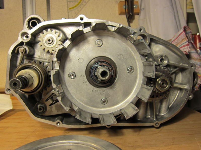

ich habe jetzt mal Öl und Wasser abgelassen und den rechten Gehäusedeckel entfernt.
Abgesehen von undefinierbaren Krümeln im Getriebeöl, derer es gar nicht so wenige gab, sind mir nicht gleich die Brocken entgegengekommen - immerhin.

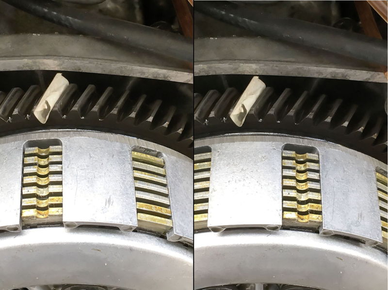

Aber: Ich will ja nicht um jeden Preis Recht haben, aber das Drehspiel im Kupplungskorb ist für "vor 4 Jahren / 10.000 km überholt" schon etwas arg, oder?
Es fängt hier bald an zu regnen, deswegen habe ich den Deckel erst mal wieder draufgesteckt, die Vergaser geleert und die Batterie ausgebaut... aber die Geschichte geht weiter.
VG - Matthias
Schon etwas viel Spiel...
Beitrag von manicmecanic »
Etwas arg ist da sehr untertrieben gesagt...da sind die ruckdämpfer ja wohl kaum noch da

Daher vielleicht auch die Krümel im Öl?

Ja, ich hoffe... könnte immerhin sein. :roll:
Manchmal hat der Motor noch so ein sirrendes Geräusch, so als ob irgendetwas mitdreht, was eigentlich nicht mitdrehen sollte. Ich konnte es aber noch nie gezielt provozieren. Tritt meist beim Anfahren / Einkuppeln auf...
Na, wenn ich die Kupplung runter habe, bin ich bestimmt schlauer.
VG - Matthias

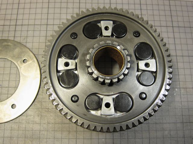

Sind im Meise-Kit nicht auch genau diese Dämpfergummis drin?
Auf dem Foto sieht das zumindest so aus...
Ja Bernd, das sind die "Drobs" dabei. Ich habe 2 Sätze hier davon liegen.

Doch, doch.
Ich habe gerade nochmal die Bilder von damals angesehen: Original waren jeweils ungleich große "Pillen" in den Kammern des Kupplungskorbs. Im Meise-Kit sind die Gummi-Pillen dann alle mit gleichem Durchmesser.
Vielleicht hätte ich den Kupplungskorb auch einfach in Ruhe lassen sollen... aber nu' isses schon passiert ;-)
VG - Matthias
Ungleiche "Pillen"
Ungleiche "Pillen"
Jaa, Loctite kam dann noch dazu. :-)

ich hatte damals in meiner RD so eiereckige Viton-Dämper verbaut. Die haben quas den gesamten Raum ausgefüllt.
Die haben die ganze Zeit gehalten. Mit einer Shore-Härte von 75 sind die ideal.
Der Korb bei dir ist verschraubt... sehr gewagt, ich kenne da Leute die Haben sich böse hingelegt, wegen gelöster Muttern.

Die Reihenfolge der Bilder ist falsch herum - die Verschraubung stammt von dem Meise-Kit.
