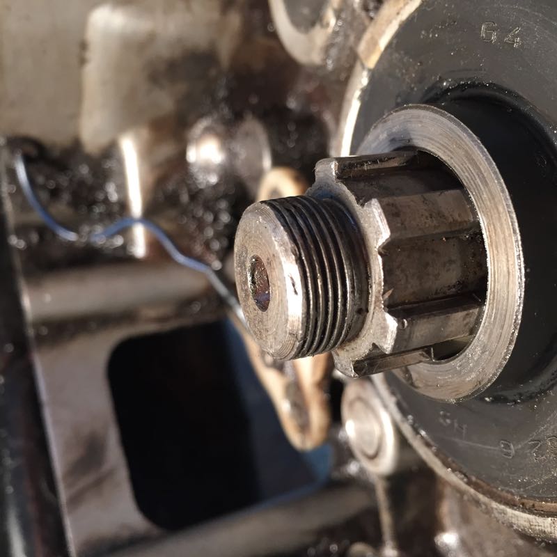

Moin zusammen,
mir ist vorgestern das Ritzel weggeflogen. Ich bin ca. 70 km/h gefahren und plötzlich machte es "Knall" und ich dachte erst die Kette ist gerissen. Konnte dann ausrollen und die RD auch noch schieben. Heute in der Werkstatt dann den Seitendeckel abgenommen und festgestellt, das die Kette noch ganz war - aber das Ritzel war verschwunden. Zum Glück hat sich die Kette so verkeilt, das das Hinterrad nicht blockiert ist.
Ich habe an dem Ritzel seit ewig nix gemacht und bin mir auch sicher, das ich das Sicherungsblech festgemacht habe. Schon seltsam, oder?
Nun habe ich mal einen Blick auf die Abgangswelle geworfen (Foto als Anhang) - findet ihr, das das Gewinde noch was taugt? Ich würde ja extrem ungern den Motor aufmachen und die Welle ersetzen.
Ich rufe Montag mal bei Horst Meise an, ob ich bei ihm einen Kettensatz, die Mutter und das Sicherungsblech bekommen kann.
Schönes Wochenende an alle aus dem regnerischen Kiel,
Volker
Beitrag von manicmecanic »
Das sieht schon ziemlich gebügelt aus...da hab ich zweifel ob du die mutter noch mit dem nötigen drehmoment dran bekommst
einzweitakter
Beiträge: 312
Wohnort: Kordel
Beitrag von einzweitakter »
Sieht wirklich ziemlich mitgenommen aus....
Ich würde das Gewinde mit dem passenden Schneideisen nachschneiden und dann- wie Richard schreibt- mal mit dem nötigen Drehmoment versuchen die Mutter anzuziehen.
Wenn Du Glück hast.....
Klaus

Beitrag von Friedel »
Kein Problem,
neue Teile montieren und gut ist. Hatte ich leider auch schon 2 mal.
Beim 1.ten mal ist auch das Ritzel nach hinten verschwunden und hat den hinteren Steg "mitgenommen".
Beim 2.ten mal hatte ich lange nicht das Ritzel kontrolliert, das Sicherungsblech war wohl lose und hat sich mit der Mutter verabschiedet, das Ritzel hatte nur kurz auf dem Gewinde mitgedreht.
Öfter mal nachschauen
Friedel
Ich würde es säubern und die NEUE Mutter mit hochfestem Lagerkleber verbauen.

Beitrag von Hiha »
Ich finde, das sieht neuwertig aus. Und bin auch ein Freund des guten Loctite.
Bei XT/SR500 gibts Leute, denen passiert das häufiger, andere haben das überhaupt nie. Das Sicherungsblech hilft offensichtlich nicht, das wird gemütlich aufgebogen.
Hans
Nur so mal als Info.
Ich fahre beim Umbau ja ein 19er Versatzritzel vorne. Da passt auch kein Sicherungsblech drunter. Also alles mit Bremsenreiniger + Zahnbürste Gewinde gesäubert und die Mutter mit hochfestem Lagerkleber verschraubt. Für die Optik habe ich noch Ritzel und Mutter per Lack gekennzeichnet.
Hält seit den ersten Motorstunden bis heute, ca. 18000Km.

Gibt es ein Drehmoment für die Mutter? Hab nichts gefunden. :roll:
Beiträge: 8423
Selbstverständlich gibt es das. Steht im WHB meist hinten in der Zusammenfassung oder aber bei der Kettenmontage.
Aus dem Kopf müsste das so ca. 85 Nm sein .... aber besser nochmal nachschauen.
Beiträge: 8423
Giuckst Du hier http://www.rd350lc.net/WM31K-8.pdf
Seite 8-10, Drive sprocket - 80 Nm
War ich also fast richtig ...
