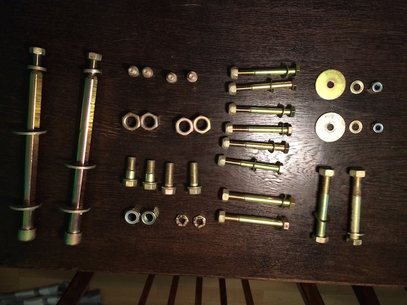

Zudem habe ich eine Firma ausfindig gemacht, die mir alle Teile neu verzinkt hat, welche ich bei der Restauration wieder verwenden konnte. Tja und was soll ich sagen gestern war dann schon für mich das erste mal Weihnachtsstimmung als ich die Teile ausgepackt habe.

Wenns preislich einigermaßen passt würde ich meine Teile für die 351er auch neu verzinken lassen.
Darf ich fragen was dich das gekostet hat und wer das gemacht hat?
der023ver
Beiträge: 116
Registriert: Mi 15. Mai 2013, 19:00
Beitrag von der023ver »
Moin,
ich habe auch schon ofter Teile gelb oder blau (silber) verzinken lassen. Das ist billiger als man denkt und geht fast immer über die Menge der Teile. Ich würde mal für die auf dem Bild so etwas zwischen 20 bis 30 Euro schätzen. Wenn du die doppelte Menge der Teile abgibst wird es vermutlich auch nur 10 Euro mehr sein. :)

Die Firma ist Franz Wever Galvanik GmbH in Lüdenscheid. Für alles zusammen habe ich 15euro gezahlt. Die Teile habe ich vorher mit Benzin gewaschen und anschließend in heißem Wasser mit Zitronensäure einwirken lassen. Dadurch ist alles komplett entfettet und die alte Verzinkung löst sich komplett auf, zurück bleibt das blanke entfettete und entrostete Material.
So sah meine Vorarbeit aus, man sieht schön, wie blank die Teile schon im Eimer sind
Ich empfehle dir, beschädigte Schraubenköpfe oder Muttern zuvor mit der Schlüsselfeile zu bearbeiten.

Wow das sieht ja super aus. Ich hab schon überlegt wo ich die ganzen Schrauben meiner 522 in neu herbekomme :) Jetzt weiss ich was ich mache ;) Danke für den Tip!!
