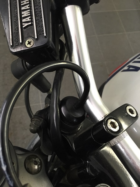

Hallo zusammen,
an meiner kürzlich erworbenen 1WW ist an der Gabel folgendes zentrales Ventil angebracht worden. Wer kennt so etwas und womit kann ich dort Luft einbringen bzw. prüfen ??
Grüße aus Dortmund Martin
Das ist ein gewöhnliches Reifenventil (mit Ventilschlüssel-Kappe). Damit gibst du Luftdruck auf die Gabel.
Die Verbindung ist nachträglich angebracht, um die Luft gleichmäßig auf beide Gabelholme zu bringen.

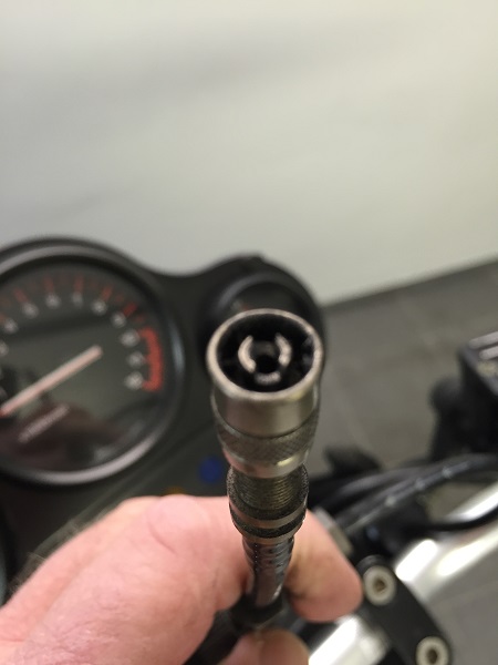

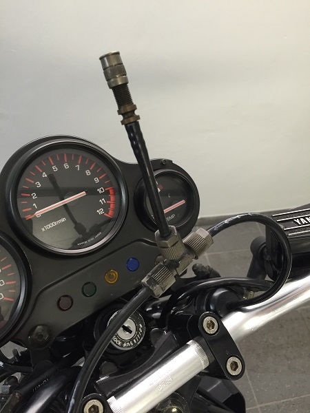

Mann o Mann, was seit ihr schnell hier.
Soll heißen, dass ich an der Tanke ein Reifenluftdruckgerät dort ranhalten kann??!!
Ganz genau!
Ich hab es gerade nicht ganz im Kopf. Aber ich glaube, so 0,5-0,8 bar kannst du drauf geben. Ich sehe nachher mal nach.
Geht aber auch hervorragend ohne Luftunterstützung. Zumal der Luftdruck auch die Gabeldichtringe belastet.

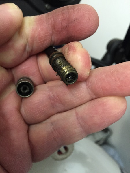

Hatte gerade ne Rolle im Kopf........
Hab die Ventilkappe abgeschraubt und Ventil entdeckt......... :shock:
Beitrag von manicmecanic »

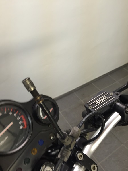

Mit dem reifendruckgerät würde ich nicht daran gehen...das volumen in der gabel ist zu klein dafür...man nimmt einfach ne kleine handpumpe dafür
Beiträge: 3076
Moin,
besser ist, man schraubt das Geraffel ab, baut die zu weichen original-Federn aus und Wirth-Federn ein. Die funktionieren auch ohne Luftunterstützung.
Ich wollte dir ja noch die Luftdruckwerte nachliefern.
Laut RD-Bibel ist Standard 0,4. Maximum 1,2 bar.
Der Aussage von Georg ist eigentlich nichts mehr hinzuzufügen. Volle Zustimmung!
