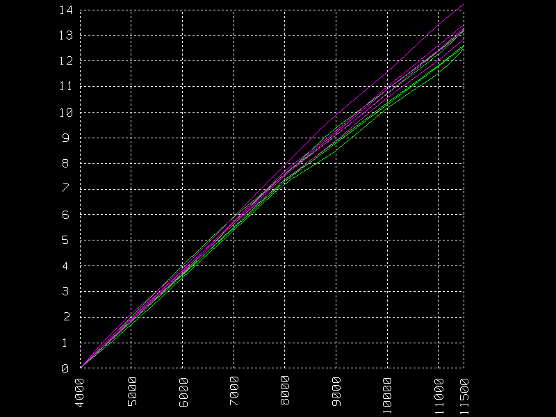

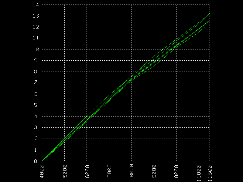

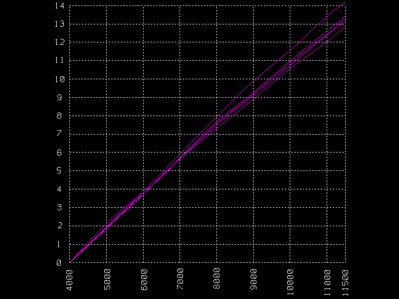

Hier schon mal die ersten Grafiken von den einzelnen Testläufen.
Einmal eine Grafik von den 5 Läufen mit der JL und einmal die 5 Läufe mit der DN.
Die Drehzahlangaben sind natürlich nicht absolut, sondern durch die Parallaxe beim Ablesen verfälscht.
Da aber mit beiden Anlagen der Fehler der Selbe ist, sind die Ergebnisse vergleichbar!
Hier sieht man aber gut, dass nicht alle Läufe zu gleichen Ergebnissen führen.
Weiter Grafiken folgen...

- Nur DN.PNG (16.74 KiB) 1317 mal betrachtet
- Nur JL.PNG (17.61 KiB) 1317 mal betrachtet

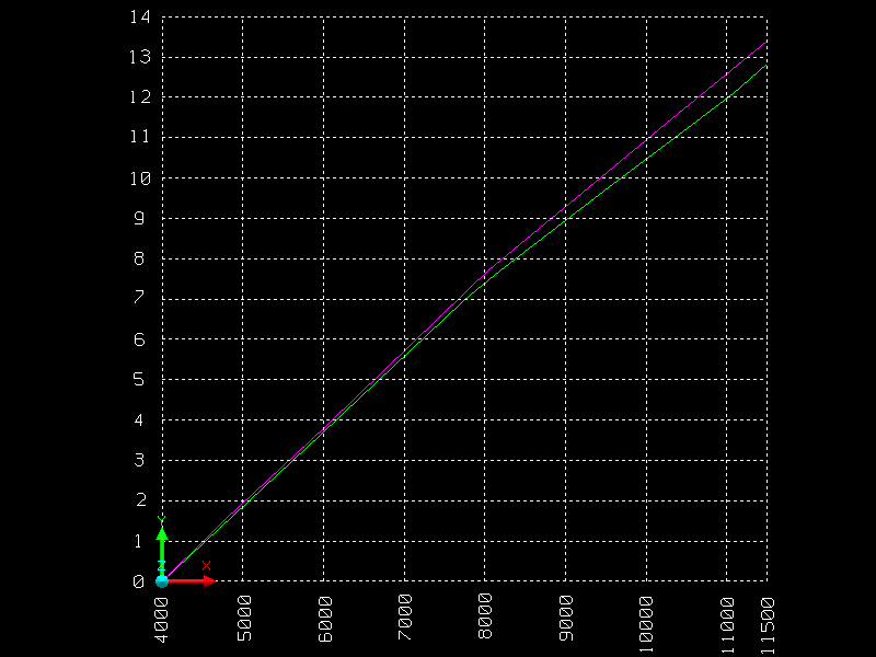

Und hier habe ich alle Zeiten addiert und anschließend durch 5 geteilt. Mit jeder Anlage natürlich getrennt.
Ist sozusagen der Mittelweg aus allen Läufen.
Farben,- wie gehabt!

- JL - DN.PNG (16.03 KiB) 1312 mal betrachtet
Wenn ich Deine Diagramme richtig verstehe, dann erreichst Du mit der DN-Anlage die Enddrehzahl (11500) ca. 0,5-0,75 Sekunden später.
Dein Motor ist auf die JL abgestimmt. Diese geringe Differenz könnte dann also daher kommen.
Ich finde, das ist ein sehr interessantes Ergebnis. Man müsste den Test jetzt einmal anders herum machen. Also auf ein optimiertes Moped mit DN-Anlage eine JL anbauen.
PS: Toller Vergleich, Christian. Hast Dir viel Arbeit gemacht.

Danke für die Grafik.
Das liegt ja eng beisammen.Mit feinabstimmung von Zündung , Vergaser und YPVS,gibts sich da vermutlich nichts.
Die Fahrdynamik bleibt jedoch eine ander zwischen den Anlagen.Jeder der schon mit dem PV gespielt hat, kann sich ein Bild machen, wie sich die Unterschiede anfühlen.Man gewinnt unten etwas,glättet oben etwas usw.
Die JL bleibt die besser verarbeitet Anlage, sowieso in VA poliert.Mir gefällt jedoch
die Fahrdynamik der DN besser, auch wenn sie nicht so schön passt und aussieht.
Ein hoch auf den Zweitakter,wo sich ein jeder sein eigenes Leistungsband erarbeiten kann.

Außerdem ist wohl eine Fahrt mit der DN, aus welchen Gründen auch immer, etwas schlechter ausgefallen. Nimmt man die mal raus, bewegen sich die Kurven fast auf dem gleichen Niveau. Also im Bereich der Messtoleranz.
Obwohl rein subjektiv die DN sauberer, glatter lief.
Mag auch sein, dass bei einem anderen Motor sich das alles umkehrt und wieder ganz anders aussieht.
Dies sollte ja hier auch nur mal eine Momentaufnahme sein.

Vielleicht noch ganz interessant zu sehen, wie die "Kurven" an sich aussehen.
Eigentlich bestehen sie fast aus 2 Geraden. Eine Gerade von 4000 - 8000U/min und eine dann bis 12000U/min. Der Knick, ist genau an der Stelle, an welcher meine Walzen ganz offen sind.

Ein schöner und sehr interessanter Vergleich,
habe die Videos gestern abend gesehen und hatte auch den Eindruck, dass die JL etwas zügiger im oberen Drehzahlbereich ab 8000 1/min beschleunigt.
Deine Auswertung ist dann schon eindeutig zugunsten der JL, ... egal ob man die beiden langsamsten Linien vergleicht, die beiden schnellsten Linien, den Mittelwert aus allen 5 Linien oder den Mittelwert aus den 3 mittleren Linien!
Ja, und die Form der JL ist auch noch schöner als bei der DN, bin da aber bei Georg Horn, das glänzende gefällt mir auch net so ... wenn die Anlage schwarz wäre mit silbernen Töppen, wie original, würde ich sogar über einen Kauf nachdenken ....
