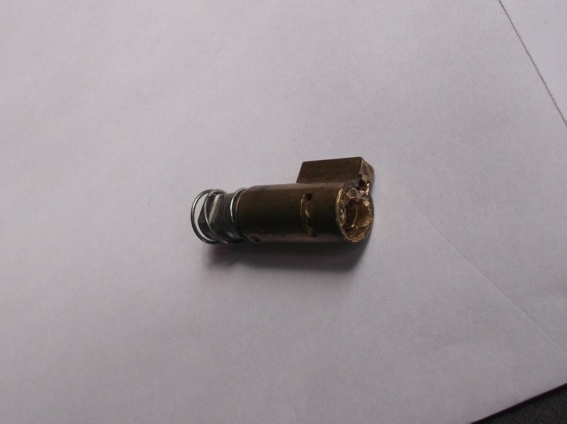

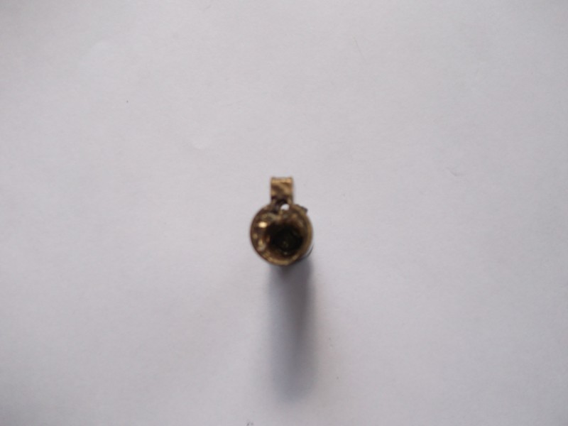

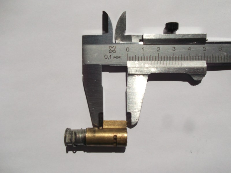

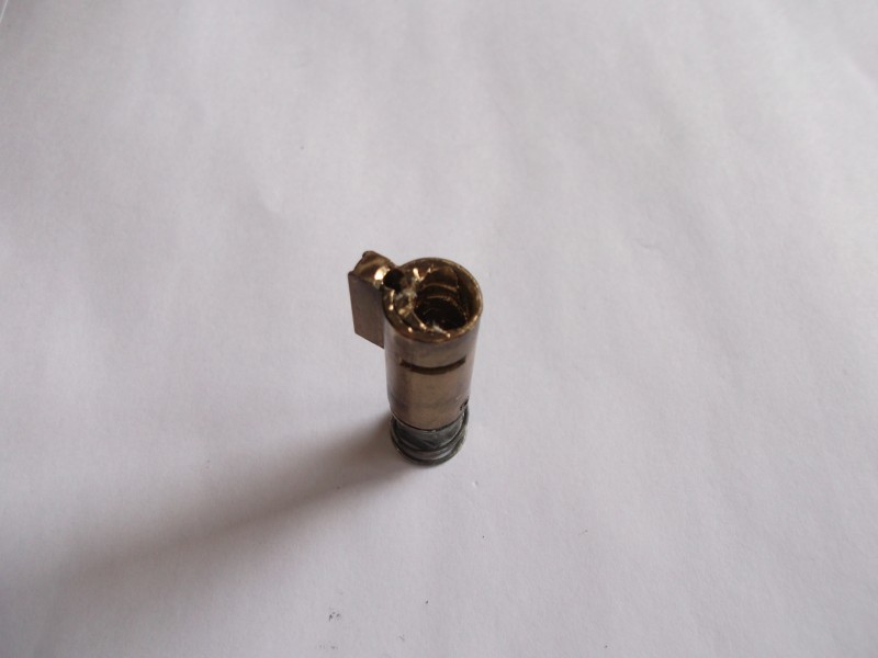

thorstenitz
Beiträge: 105
Registriert: Fr 10. Mär 2006, 23:24
Beitrag von thorstenitz »
Hallo Werner65,
der "Stift", der die Klappe hält, ist eine Art Kerbnagel mit einer Federscheibe drunter.
Den muss man nicht "mit einem Meißel abschlagen" (warum nicht mit einem großen Hammer gleich den Schlossansatz abschlagen...?), sondern der lässt sich meist schon mit der Klappe als Hebel vosichtig ziehen. Besser mit einem Schraubendreher nachhelfen, sonst verbiegt dabei die Klappe.
Damit beim Ausbohren sowenig Späne wie möglich anfallen, reicht eine gezielte 4 mm-Bohrung, die die Zuhaltungen zerstört und auch nur ca. 15mm tief sein muss.
Ich habe das gerade gemacht, das gezogene Schloss liegt noch auf der Werkbank.
Bei Interesse bitte pN, schicke dann ein Foto (weiß nicht, wie ich das hier reinbekomme).
Insgesamt kein Problem und relativ schnell gemacht.
Gruß Thorsten

Der Thorsten hat mir die Bilder geschickt und ich hab sie eingefügt: http://forum.rd350lc.de/viewtopic.php?p=184995#184995
werner65
Beiträge: 120
Registriert: So 3. Apr 2005, 01:00
Beitrag von werner65 »
Vielen Dank für die Bilder !!
Werner 65
