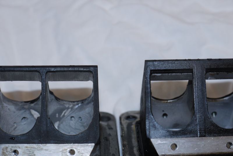

Hier mal die versprochenen Bilders.
Untere gelasert, obere selbst geschnitten u geschliffen.
Die ausfeilungen der Blöcke, wobei die Ecken rund bleiben sollen wegen Festigkeit denk ich.
Ohne Anschlag montieren.
Einlass u Strömer vergrössert, aber das soll man ja nicht machen.
Ach ja, bringt eh nix...
