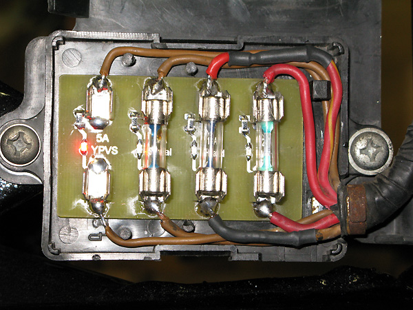

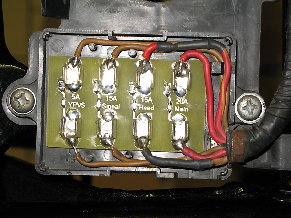

Hi Leute,

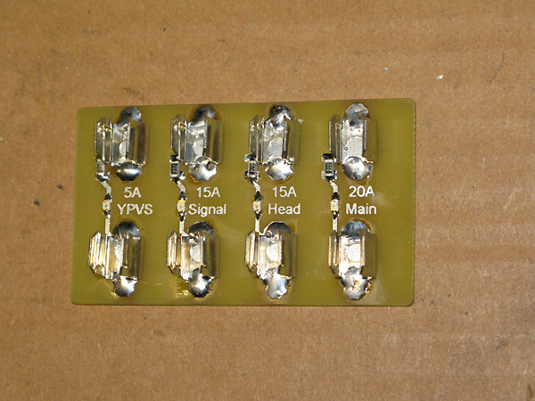

jeder kennt den Sicherungskasten wo man sich immer wieder mit verbrannten oder abgebrochenen Sicherungsclipsen rumärgert. Da ich bis heute leider keinen anständigen Ersatzsicherungskasten gefunden habe, der auch unter den Tank passt, habe ich eine kleine Platine entworfen wo man passende Clipse auflöten kann. Das ganze passt in den originalen Sicherungskasten, wenn man die Kunststoffnasen rausschneidet.
Die passenden Sicherungshalter gibt es bei: www.mouser.com mit der Bestellnummer: BK/1A1119-10. Da passen die originalen Sicherungen rein. Ich habe etwas Bedenken die normalen 5x20mm Feinsicherungen zu verwenden weil ich Angst habe, die könnten durch die Vibration häufig ausfallen.
Als Zugabe habe ich noch LED´s mit eingebaut die aufleuchten, wenn eine Sicherung durchbrennt. Der Vorwiderstand beträgt 2.2 kOhm pro LED und der Anodenanschluß der LED (Plus) befindet sich unten. Das ganze als SMD Montage ausgelegt. Ist also nichts für Grobmotoriker mit 100W Lötkolben :D
Die Anschlußleitungen kann man einfach anlöten.
Gruß, Hans
Super Sache, Hans.
Für die die das brauchen können würde sich eine Sammelbestellung eignen. Je mehr Platinen zusammen kommen, desto billiger wird die Einzelne.
Die meisten werden das sicher nicht selbst ätzen können.

aber warum denn wieder die doofen Glasdinger?
Schick siehts aus, aber das Problem bleibt ja bestehen.

Weil die in den originalen Sicherungkasten passen,
und man nicht viel ändern muß !
