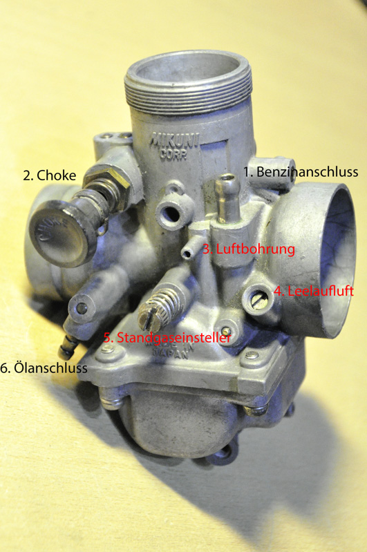

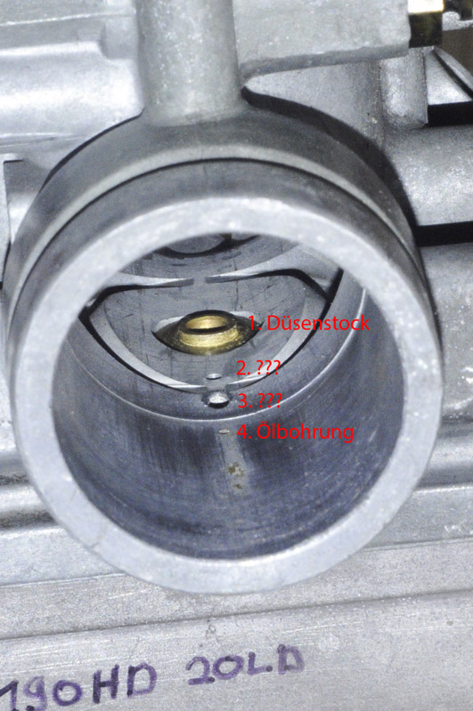

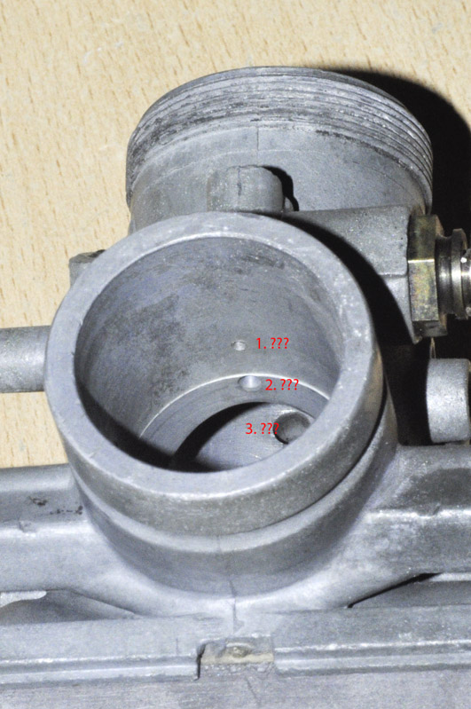

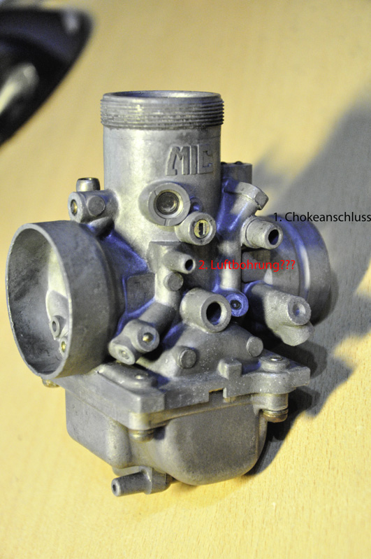

Wie versprochen jetzt die Bilder von einem baugleichen Vergaser. Bitte korrigiert mich bzw. meine Einträge auf den Bildern.
Niklas
Öffnung zum Zylinder unterer Abschnitt
Öffnung zum Zylinder oberer Abschnitt

Bild 1. 4 = Gemischregulierschraube, geht auf den Düsenstock.
Bild 3. 2 = Choke
Bild 4. 2 = Leerlaufdüse, 3 = Leerlaufdüse, dient der Gemischversorgung bei geschlossenem Schieber.

Wie es aussieht hat der Vergaser ja keine Luftdüse und ich kenne auch keinen Vergaser der beides hat. Entweder einstellbar oder fest. Und beides sitzt in der selben Bohrung, zumindestens bei Mikuni Zweitaktvergasern. Aber ich gehe mal auf den Dachboden, da müsste noch was rumliegen an LC Vergasern.

Bild 1 Punkt 3 Luftbohrung, ist das korrekt? Bei dem abgebildeten Exemplar ist diese auf jeden Fall frei (Durchgang in die Schwimmerkammer oder Düsenstock).

So, Bild2.2:Luftkanal geht sowohl in die Schwimmerkammer und auch durch die Luftdüse (Luftkorrekturdüse) , hinter dem rechten Messingstopfen (Ansaugseite) zum Düsenstock.Die Luftregulierschraube gibt über seine konische Spitze den Luftstrom von der linken offenen Bohrung zur mittleren verschlossenen Bohrung frei (Ansaugseite).Dieser mittlere Kanal endet einerseits in der Bohrung der Leerlaufdüse(Bild 4.2) als auch in der Bohrung (Bild 4.3)
