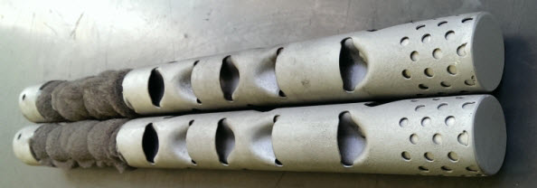

Probefahrt hat keinen merklichen Unterschied ergeben. Hat die 522 vielleicht eine andere Flöte? Meines Wissens sind die Schalldämpfer ja auch länger als bei den 74er Modellen.

Flöten, die vorne zu sind hab ich noch nicht gesehen.
Kenne aber auch nur 352, 351 und 522.

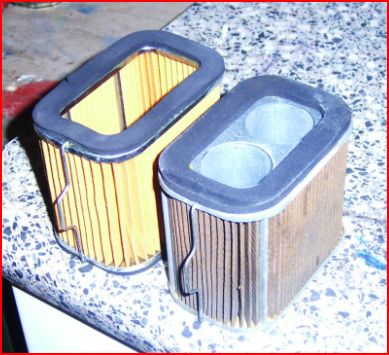

Ich hab aber noch eine Frage: Passt der Luftfilter aus Kunststoff ab Bj.76? Das Ding macht ein sehr lautes Ansauggeräusch, vor allem bei 5000. Ich erhoffe mir ein wenig mehr Dämpfung, ich würde auch gerne mal was vom Auspuff hören.

Auspuffflöten kenne ich nur von der 352 (aber schätze ich sind gleich wie 522); vorne auf jeden Fall offen. Bild unten.
Spätere Luftfilter ab 76 sind meines (limitierten!) Wissens eines anderen Entwurfs. Für die Rundtankmodelle gibt es Luftfilters "offen" und "zu".
Der zuer Filter ist deutlich leiser aber braucht eine kleinere Hauptdüse (#95). Mein Vorschlag: offen lassen; Ohrenstöpsel rein!
Seitlich am Lufi- Kasten sind Plastikstopfen und am Boden ist eine kleine Bohrung. Wenn die fehlen, bzw. die Bohrung offen ist, ist das Ansauggeräusch wesentlich lauter. Ist der Deckel vom LuFi- Kasten richtig drauf?
Die Wolle um die Pfeifen habe ich so noch nie gesehen. Mach das Zeug mal ab und versuch´s dann noch mal.

Colin987 hat geschrieben:Auspuffflöten kenne ich nur von der 352 (aber schätze ich sind gleich wie 522); vorne auf jeden Fall offen. Bild unten.
Colin
Ich kann selbst mit meinem bescheidenen Sachverstand feststellen, dass meine 522 eine (bzw. zwei) Flöte hat, wie sie auf dem Foto von Colin zu sehen ist.

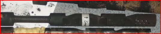

Ja, die haben auch so ausgesehen. Ich hab die aber nach der Anleitung umgebaut. Beide Flöten hab ich gesandstrahlt, 16mm gekürtzt, dann zwei Hülsen gedreht welche die Löcher verschlossen haben. Danach hab ich die Flöten vorne verschlossen. Im Auspuff sind zwei Prallbleche vorhanden, im Serienzustand wird das erste angeströmt. Durch die Änderung an der Flöte wird aber nun das zweite angeströmt was die Resonanzlänge verlängert. Der Auspuff wird somit an die Abstimmlänge der 250/350LC angenähert. Nachzulesen hier: [url] http://rd250tuned.de/20.html

Luftfilter passen nur von den rundtankmodellen
Wenn bei ner 250er das ansauggeräusch so laut ist stimmt was nicht in richtung fehlende stöpsel ...nicht richtig sitzender deckel oder irgendwie geändert für mehr luft

OK, also geht das auch leise. Ich mach morgen mal Bilder wie das bei mir aussieht. Ich hab bereits alle Öffnungen verschlossen, bis auf die kleine unten vorne. Ich bin davon ausgegangen, das die ein Ablaufloch ist. Kann gut sein das da was verfrickelt ist, ich hab keine Ahnung wie das original aussehen muss.
