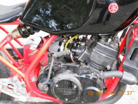

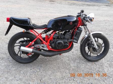

Meine zweit RD ist fertig
Mal sehen was der Tüv sagt ich bräuchte noch ein Gutachten für den Auspuff da steht aber nix drauf hat jemand von euch eine Idee was das für ein Auspuff ist und vielleicht ein Gutachten

Sieht auf jeden fall schon mal gut aus!
Von mir würdest Du eine Plakette bekommen :-)

Also wenn die Kiste nicht zu laut ist (Fahrgeräuschmessung), eine Leistungmessung vorliegt die zeigt das die Serienleistung nicht um mehr als 10% übertroffen wird, und Du irgendeine Nummer auf die Dämpfer schreibst (wird dann in den Fahrzeugschein übernommen), dann ist das ganz regulär eintragungsfähig. Kostet halt etwas. Wenn der Prüfer Langeweile hat, will er noch eine Höchstgeschwindigkeitsmessung selber durchführen.
Ist die Cantileverschwinge bei der LC eigentlich Serie?

Ist sehr schön geworden, gefällt mir!!

Ja mit der Leistung ist das so eine sache der rahmen ist ein 250ziger der motor ist von einer 350 mit dt 175 kolben ypvs membranen mit 30ziger Vergasern ich denke das überschreitet die serienleistung um mehr als 10 Prozent

ich würde sagen: das ist der Auspuff von Malossi für eine RD 80 LC I.
Der sah genau so aus. Viel zu fetter Dämpfer.
Dass das hier nicht sein kann, ist mir durchaus klar; hat Malossi was für die RD 350 gemacht?
Grüße!
Such mal nach Dörr / Figaroli.

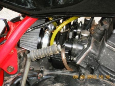

Viel Spass beim Eintragen der offen Filter - Tip von mir: 4L0 Tüten und Lufi-Kasten dran und damit zum TÜV ....
