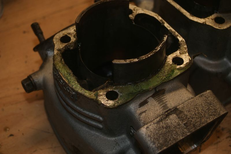

Wollte dieser Tage meine rot/weisse 4LO wieder zum Leben erwecken, -fahr die nicht- u die Gaser gereinigt u auf rinnen geprüft, dann wollte ich sie ankicken, ging nicht sondern es spritzte am Zyl-fuß Sprit raus.
Also war sie vollgelaufen.
Da der Motor sowieso zum testen mit gebrauchtteilen zusammen war wird er im Winter erneuert.
Da ich noch 2 komplette lauffähig stehen hab schnell gestern einen anderen rein, dann den alten zerlegt.
Die Fudis waren schrumpelig u teilweise aufgelöst, sind anscheinend nicht benzinfest (es waren Fudis aus dem Satz von Jambits).
Muss dazu sagen die RD wurde nicht gefahren, nur zum probieren so deutlich unter 50km seit Zusammenbau.
Also Hahn immer schließen, die Nadeln machen nicht sicher zu.

selbstverständlich hat die 4L0 Überläufe an der Schwimmerkammer. Allerdings dürfen diese nicht verstopft sein.Ben hat geschrieben:Haben die Vergaser keinen Überlauf??
An den alten Luftgekühlten sind Überläufe!!
Ich würde auf verstopfte Leerlaufdüsen tippen.
Gruß phoenix
Martin B.Bj.41
<BR>4L0 Bj.81 verkauft
Ich hatte noch nie vergaser in der hand die keinen überlauf hatten
Klar kann das kurbelgehäuse vollaufen wenn die schwimmernadeln nicht dicht sind
Das steigt dann nach oben durch alle möglichen stellen also auch durch die hauptdüse in den ansaugkanal und wenn der bock passend steht läufts eben auch in den zylinder-kurbelgehäuse

Genau mit dieser Problematik killen sich auch gern mal ältere Viertakter: wenn das Schwimmernadel-Ventil undicht ist und ein Einlaßventil offen stehet, läuft der Sprit in den Zylinder und wäscht das Öl weg. Unter Umständen kann dann auch so ein Motor mal einen fressenden Kolben kriegen und fest gehen.

Das mitn Überlaufen hatte ich schon öfter, man kann es auch provozieren mit ausgebautem Gaser, wenn es nur leicht undicht ist wandert der Spriz durch die LLD rauf ohne durch den Überlauf zu rinnen, warum auch immer.
Die eigentliche Messitsch war aber dass die Fudis sich auflösen.
